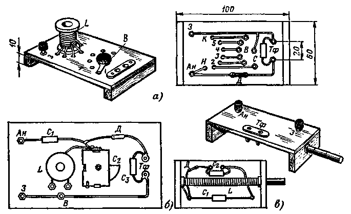

Возможные конструкция описанных вариантов детекторного приемника показаны на рис. 35. В любом из них диод Д, выполняющий роль детектора, типа Д9 или Д2, Емкость блокировочного конденсатора может быть в пределах от 2200 до 6800 пФ, антенного - от 47 до 100 пФ.
Рис. 35. Возможные конструкции вариантов детекторного приемника.
Приемник первого варианта (рис. 35, а) монтируй на фанерной панели размерами примерно 60 х 100 мм. Снизу по краям прибей бруски высотой по 10-15 мм, которые будут служить стойками. Сверху на панели будут находиться катушка, переключатель, гнезда для включения телефонов, зажимы антенны и заземления, под панелью - диод Д (детектор), блокировочный конденсатор С и все соединения деталей.
Катушку приклей к панели. Отводы, начало и конец катушки пропусти через отверстия под панель, а их зачищенные концы соедини с контактами переключателя и зажимом антенны.
Закончив монтаж, проверь .прочность всех соединений и их правильность по принципиальной схеме (рис. 34, а), включи телефоны, присоедини антенну и заземление и приступай к испытанию приемника. Может случиться, что наиболее длинноволновая радиостанция будет слышна слабо даже тогда, когда в контур включены все витки катушки. В этом случае между зажимами антенны и Заземления придется включить дополнительный конденсатор емкостью 100- 270 пФ. Вмонтируй его в приемник.
Ты можешь внести изменения в конструкцию приемника. Если, например, захочешь сделать его в ящичке, катушку укрепи под панелью, со стороны монтажа. При этом панель будет служить крышкой ящичка. А если одновременно прослушиваются передачи двух радиостанций, то для улучшения селективности приемника в цепь антенны включи конденсатор.
Для приемника второго варианта (рис. 35, 6) можно использовать такую же катушку как в приемнике первого варианта. Ее средневолновой частью будут первые две (считая от начала) секции. Другие отводы катушки не используются. Желательно, чтобы наибольшая емкость конденсатора настройки С2 была 450-470 пФ. Группу подвижных пластин конденсатора соедини с заземленным проводником, а неподвижную - с антенным проводником. Конец оси подвижных пластин выступит с лицевой стороны панели. Насади на него ручку со стрелкой, а против стрелки наклей на панель бумажный полукруг с делениями - шкалу настройки.
Размеры панели, на которой будешь монтировать приемник, определи сам, исходя из габаритов имеющихся деталей. Эта панель будет одновременно служить крышкой ящичка приемника.
В конструкции, изображенной на рис. 35, в, ты должен узнать третий вариант опытного приемника-с настройкой ферритовым стержнем. Во время опытов катушка лежала на столе и ты подключал ее выводами к зажимам антенны и заземления на детекторной приставке, здесь же катушка концами каркаса-вклеена в отверстия такой же приставки.
Настройка осуществляется только ферритовым стержнем, на котором сделаны метки, соответствующие станциям, прием которых возможен на детекторный приемник. Вмонтируй в приемник катушку того диапазона, радиостанции которого хорошо слышны в вашей местности.
