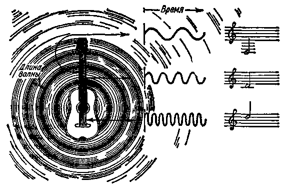

Не путай высоту, т. е. тон звука, с силой его. Высота звука зависит не от амплитуды, а от частоты колебаний. Толстая и длинная струна, например, создает низкий тон звука, т. е. колеблется медленнее, чем тонкая и короткая струна, создающая высокий тон звука. Разобраться в этом вопросе тебе поможет рис.1.
Рис.1. Чем больше частота колебаний струны, тем короче звуковые волны и выше тон звука.
