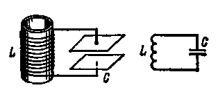

Устройство и схема простейшего колебательного контура показаны на рис.1. Он, как видишь, состоит из катушки Ь и конденсатора С, образующих замкнутую электрическую цепь. При некоторых условиях в контуре могут возникнуть и существовать электрические колебания. Поэтому его и называют колебательным контуром.
Приходилось ли тебе наблюдать такое явление: в момент выключения питания электроосветительной лампы между размыкающимися контактами выключателя появляется искра. Если случайно соединить полосы батареи электрического карманного фонарика (чего нужно избегать), в момент их разъединения между ними также проскакивает маленькая искра. А на электростанциях, на заводах, где рубильниками разрывают электрические цепи, по которым текут очень большие токи, искры могут быть столь значительными, что приходится принимать меры, чтобы они не причинили вреда человеку, включающему ток. Почему возникают эти искры?
img/now01/ur2-61.gif
Рис.1. Простейший электрический колебательный контур.

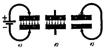

img/now01/ur2-63.gif
Рис.3. Заряд и разряд конденсатора.
Вторым элементом колебательного контура приемника является "накопитель" электрических зарядов - конденсатор. Простейший конденсатор представляет собой два проводника электрического тока, это могут быть две металлические пластинки, именуемые обкладками конденсатора, разделенные непроводником электрического тока-диэлектриком, например воздухом или бумагой. Таким конденсатором ты уже пользовался во время опытов с простейшим приемником. Чем больше площадь обкладок конденсатора и чем ближе они расположены друг к другу, тем больше электрическая емкость этого прибора.
Если к обкладкам конденсатора присоединить источник постоянного тока (рис.3, а), то в образовавшейся цепи возникнет кратковременный ток и конденсатор зарядится до напряжения, равного напряжению источника тока.
Ты можешь спросить: почему в цепи, где есть диэлектрик, возникает ток? Когда мы присоединяем к конденсатору источник постоянного тока, свободные электроны в проводниках образовавшейся цепи начинают двигаться в сторону положительного полюса источника тока, образуя кратковременный поток электронов, во всей цепи. В результате обкладка конденсатора, которая соединена с положительным полюсом источника тока, обедняется свободными электронами и заряжается положительно, а другая обогащается свободными электронами, и, следовательно, заряжается отрицательно. Как только конденсатор зарядится, кратковременный ток в цепи, именуемый током заряда конденсатора, прекратится.
Если источник тока отключить от конденсатора, то конденсатор окажется заряженным (рис.3, б). Переходу избыточных электронов с одной обкладки на другую препятствует диэлектрик. Между обкладками конденсатора тока не будет, а накопленная им. электрическая энергия будет сосредоточена в электрическом доле диэлектрик а. Но стоит обкладки заряженного конденсатора соединить проводником (рис.3, в), "излишние" электроны отрицательно заряженной обкладки перейдут по этому Проводнику на другую обкладку, где их недостает, и конденсатор разрядится. В этом случае в образовавшейся цепи также возникает кратковременный ток, называемый током разряда конденсатора. Если емкость конденсатора большая, и он заряжен до значительного напряжения, момент разряда сопровождается появлением значительной искры и треска.

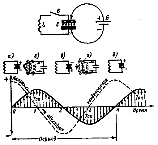

Разорвем выключателем В колебательный контур и подключим к обкладкам его конденсатора источник постоянного тока, как показано на рис.4 вверху. Конденсатор зарядится до напряжения батареи Б. Затем отключим батарею от конденсатора, а контур замкнем выключателем В. Явления, которые теперь будут происходить в контуре, изображены графически на рис.4 внизу.
img/now01/ur2-64.gif
Рис.4. Электрические колебания в контуре.
При замыкании контура выключателем верхняя обкладка конденсатора имеет положительный заряд, а нижняя - отрицательный (рис.4,а). В этот момент, отмеченный на графике точкой О, тока в контуре нет, а вся энергия, накопленная конденсатором, сосредоточена в электрическом поле между его обкладками. Но конденсатор замкнут на катушку, через которую он начнет разряжаться. В катушке появляется ток, а вокруг ее витков - магнитное поле. К моменту полного разряда конденсатора (рис.4,б), отмеченному на графике цифрой 1, когда напряжение на его обкладках упадет до нуля, ток
в катушке и энергия магнитного поля достигнут наибольших значений. Казалось бы, что в этот момент ток в контуре должен был прекратиться. Этого, однако, не произойдет, так как от действия э.д.с. самоиндукции, стремящейся поддержать ток, движение электронов в контуре будет продолжаться. Но только до тех пор, пока не израсходуется вся энергия магнитного поля. В катушке в это время будет течь убывающий по величине, но первоначального направления индуцированный ток.
К моменту времени, отмеченному на графике цифрой 2, когда энергия магнитного поля израсходуется, конденсатор вновь окажется заряженным, только теперь на его нижней обкладке - положительный заряд, а на верхней - отрицательный (рис.4,в). Теперь электроны начнут обратное движение в направлении от верхней обкладки через катушку к нижней обкладке конденсатора. К моменту 3 (рис.4,г) конденсатор разрядится, а магнитное воле катушки достигнет наибольшего значения. И опять э.д.с. самоиндукции "погонит" по проводу катушки электроны, перезаряжая тем самым конденсатор.
В момент времени 4 (рис.4,д) будет такое же состояние электронов в контуре, как в первоначальный момент 0. Закончилось одно полное колебание. Естественно, что заряженный конденсатор вновь будет разряжаться ва катушку, перезаряжаться и произойдут второе, за ним третье, четвертое в т. д. колебания. Другими словами, в контуре возникнет переменный электрический ток, электрические колебания. Но этот колебательный процесс в контуре не бесконечен. Он продолжается до тех пор, пока вся энергия, полученная конденсатором от батареи, не израсходуется ва преодоление сопротивления провода катушки контура. Такие колебания в контуре являются свободными В, следовательно, затухающими.

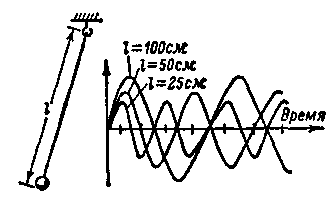

Какова частота этих колебаний электронов в контуре? Чтобы полнее разобраться в этом вопросе, советую провести такой опыт с простейшим маятником. Подвесь на нитке, длиной 100 см шарик, слепленный из пластилина, или ином груз массой (весом) в 20-40 г (на рис.5 длина маятника обозначена латинской буквой l). Выведи маятник из положения равновесия и, пользуясь часами с секундной стрелкой, сосчитай, сколько полных колебаний он делает за 1 мин. Примерно 30. Следовательно, частота колебаний этого маятника равна 0,5 Гц, а период - 2 с. За период потенциальная энергия маятника дважды переходит в кинетическую, а кинетическая в потенциальную. Укороти нить наполовину. Частота маятника увеличится примерно в полтора раза и во столько же раз уменьшится период колебаний.
img/now01/ur2-65.gif
Рис.5. Графики колебаний простейшего маятника.
Этот опыт позволяет сделать вывод: с уменьшением длины маятника частота его собственных колебаний увеличивается, а период пропорционально уменьшается.
Изменяя длину подвески маятника, добейся, чтобы его частота колебаний была 1 Гц. Это должно быть при длине нити около 25 см. В этом случае период колебаний маятника будет равен 1 с. Каким бы ты ни пытался создать первоначальный размах маятника, частота его колебаний будет неизменной. Но стоит только укоротить или удлинить нитку, как частота колебаний сразу изменится. При одной и той же длине нитки всегда будет одна и та же частота колебаний. Это собственная частота колебаний маятника. Получить заданную частоту колебаний можно путем подбора длины нити.
Колебания нитяного маятника являются затухающими. Они могут стать незатухающими только в том случае, если маятник в такт с его колебаниями слегка подталкивать, компенсируя таким образом ту энергию, которую он затрачивает на преодоление сопротивления, оказываемого ему воздухом, энергию трения, земного притяжения.

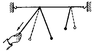

Еще один опыт - с маятниками. Натяни горизонтально нетолстую веревку. Привяжи к ней тот же маятник из нити и пластилина (рис.6). Перекинь через веревку еще один такой же маятник, но с более длинной ниткой. Длину подвески этого маятника можно изменять, подтягивая рукой свободный конец нитки. Приведи этот маятник в колебательное движение. При этом первый маятник тоже станет колебаться, но с меньшей амплитудой. Не останавливая колебаний второго маятника, постепенно уменьшай длину его подвески - амплитуда колебаний первого маятника будет увеличиваться. В этом опыте, иллюстрирующем резонанс механических колебаний, первый маятник является приемником колебаний, возбуждаемых вторым маятником. Причиной, вынуждающей первый маятник колебаться, являются периодические колебания растяжки с частотой, равной частоте колебаний второго маятника. Вынужденные колебания первого маятника будут иметь максимальную амплитуду лишь тогда, когда его собственная частота совпадает с частотой колебаний второго маятника.
img/now01/ur2-66.gif
Рис.6. Опыт, иллюстрирующий явление резонанса.

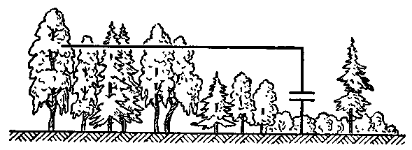

До сих пор я рассказывал тебе о замкнутом колебательном контуре, т.е. контуре, собственная частота которого определяется только индуктивностью катушки и емкостью конденсатора, образующих его. Однако во входной контур любого приемника входят еще антенна и заземление. Это уже не замкнутый, а открытый колебательный контур. Дело в том, что провод антенны и Земля являются "обкладками" конденсатора (рис.7), обладающего некоторой электрической емкостью. В зависимости от длины провода и высоты антенны над землей эта емкость может быть до нескольких сотен пикофарад. Такой конденсатор на схеме рис. был показан штриховыми линиями. Но ведь антенну и землю можно еще рассматривать и как неполный виток большой катушки. Стало быть, антенна и заземление, взятые вместе, обладают еще и индуктивностью. А емкость совместно с индуктивностью образуют колебательный контур.
img/now01/ur2-67.gif
Рис.7. Антенна и заземление - открытый колебательный контур.
Такой контур, являющийся открытым колебательным контуром, тоже обладает собственной частотой колебаний. Включая между антенной и землей катушки индуктивности и конденсаторы, мы можем изменять его собственную частоту, настраивать его в резонанс с частотами разных радиостанций. Как это делается на практике, ты уже знаешь.
