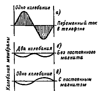

С первого взгляда может показаться, что постоянный магнит в телефоне не нужен: катушки можно надеть на железную ненамагниченную подковку. Но это не так. И вот почему. Железная подковка, намагничиваемая только током в катушках, будет притягивать мембрану независимо от того, идет ли ток через катушки в одном направлении или другом. Значит, за один период переменного тока мембрана притянется во время первого полупериода, отойдет от него и еще раз притянется во время второго полупериода, т. е. за один период переменного тока (рис.3,а) она сделает два колебания (рис.3,6).
img/now01/ur2-81.gif
Рис.3. Телефон с постоянным магнитом дает неискаженное
воспроизведение звука. При отсутствии постоянного магнита
мембрана колебалась бы с удвоенной частотой.
Если, например, частота тока 500 Гц, то мембрана телефона за 1 с сделает 500x2=1000 колебаний и той звука исказится-будет вдвое выше. Вряд ли нас устроит такой телефон.
