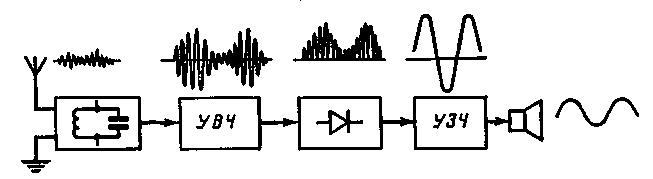

Структурная схема такого приемника показана на рис.1. Функции колебательного контура, детектора и громкоговорителя в этом приемнике такие же, как и функции аналогичных им элементов детекторного приемника. Только здесь после детектора действуют более мощные колебания звуковой частоты, которые к тому же усиливаются дополнительно усилителем звуковой частоты. Получился радиоаппарат, обеспечивающий громкоговорящий прием, в том числе отдаленных вещательных станций. Чувствительность такого приемника во много раз выше чувствительности детекторного приемника.
img/now01/ur2-91.gif
Рис.1. Структурная схема приемника, обеспечивающего громкий радиоприем.
В приемнике по такой структурной схеме происходит только одно преобразование частоты - детектирование. До детектора стоит УВЧ, а за детектором - УЗЧ. Приемники, в которых происходит только преобразование частоты, называют приемниками прямого усиления. Их характеризуют формулой, в которой детектор обозначают латинской буквой V, число каскадов усиления высокой частоты указывают цифрой, стоящей перед этой буквой, число каскадов усиления звуковой частоты - цифрой после этой буквы. Так, например, в приемнике 1-V-1 кроме детектора есть один каскад усиления высокой частоты и один каскад усиления звуковой частоты.
