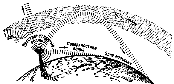

img/now01/ur2-101.gif
Рис.1. Путь радиоволн.
Чем объяснить это явление? Что влияет на "дальнобойность" радиоволн разной длины? Земля и окутывающая ее атмосфера.
Земля, как ты уже знаешь, проводник тока, хотя и не такой хороший, как, скажем, медные провода. Земная атмосфера состоит из трех слоев. Первый слой, верхняя граница которого кончается в 10-12 км от поверхности Земли, называют тропосферой. Над ним, километров до 50 от поверхности Земли, второй слой -стратосфера. А выше, примерно до 400 км над Землей, простирается третий слой -ионосфера (рис.1). Ионосфера я играет решающую роль в распространении радиоволн, особенно коротких.
Воздух в ионосфере сильно разрежен. Под действием солнечных излучений там из атомов газов выделяется много свободных электронов, в результате чего появляются положительные ионы. Происходит, как говорят, ионизация верхнего слоя атмосферы. Ионизированный слой способен поглощать радиоволны в искривлять их путь. В течение суток в зависимости от интенсивности солнечного излучения количество свободных электронов в ионизированном слое, его толщина и высота изменяются, а от этого изменяются и электрические свойства этого слоя.
Антенны радиостанций излучают радиоволны как вдоль земной поверхности, так и вверх под различными углами к ней. Волны, идущие первым путем, называют земными или поверхностными, а вторым путем - пространственными. При приеме сигналов станций длинноволнового Диапазона используется главным образом энергия поверхностных волн, которые хорошо огибают поверхность Земли. Но Земля, являясь проводником, поглощает энергию радиоволн. Поэтому по мере удаления от длинноволновой станции громкость приема ее передач постепенно падает и, наконец, прием совсем прекращается.
Средние волны хуже огибают Землю и, кроме того, сильнее, чем длинные, поглощаются ею. Этим-то и объясняется меньшая "дальнобойность" средневолновых радиовещательных станций по сравнению с длинноволновыми.
Так, например, сигналы радиостанции, работающей на волне длиной 300-400 м, могут быть приняты на расстоянии в два-три раза меньшем, чем сигнала станции такой же мощности, но работающей на волне длиной 1500-2000 м. Чтобы повысить дальность действия этих станций, приходится увеличивать их мощность.
В вечернее и ночное время передачи радиостанций длинноволнового и средневолнового диапазонов можно слышать на больших расстояниях, чем днем. Дело в том, что излучаемая вверх часть энергии радиоволн этих станций днем бесследно теряется в атмосфере. После же захода Солнца нижний слой ионосферы искривляет их путь так, что они возвращаются к Земле на таких расстояниях, на которых прием этих станций поверхностными волнами уже невозможен.
Радиоволны коротковолнового диапазона сильно поглощаются Землей и плохо огибают ее поверхность. Поэтому уже в нескольких десятках километров от таких станций их поверхностные волны затухают. Но зато пространственные волны могут быть обнаружены приемниками в нескольких тысячах километрах от них и даже в противоположной точке Земли.
Искривление пути пространственных коротких волн происходит в ионосфере. Войдя в ионосферу, они могут пройти в ней очень длинный путь и вернуться на Землю очень далеко от радиостанции. Они могут совершить кругосветное "путешествие" - их можно принять даже в том месте, где расположена передающая станция. Этим и объясняется секрет хорошего распространения коротких волн на большие расстояния даже при малых мощностях передатчика.
Но короткие волны имеют и недостатки. Образуются зоны, где передачи. коротковолновой станции не слышны. Их называют зонами молчания (рис.1). Величина зоны молчания зависит от длины волны и состояния ионосферы, которое в свою очередь зависит от интенсивности солнечного излучения.
Ультракороткие волны по своим свойствам наиболее близки к световым лучам. Они в основном распространяются прямолинейно и сильно поглощаются землей, растительным миром, различными сооружениями, предметами. Поэтому уверенный прием сигналов ультракоротковолновых станций поверхностной волной возможен главным образом тогда, когда между антеннами передатчика и приемника можно мысленно провести прямую линию, не встречающую по всей длине каких-либо препятствий в виде гор, возвышенностей, лесов. Ионосфера же для ультракоротких волн подобно стеклу для света - "прозрачна". Ультракороткие волны почти беспрепятственно проходят через нее. Поэтому-то этот диапазон волн используют для связи с искусственными спутниками Земли, космическими кораблями и между ними.
Но наземная дальность действия даже мощной ультракоротковолновой станции не превышает, как правило, 100-200 км. Лишь путь наиболее длинных волн этого диапазона (8-9 м) несколько искривляется нижним слоем ионосферы, который как бы пригибает их к земле. Благодаря этому расстояние, на котором возможен прием ультракоротковолнового передатчика, может быть большим. Иногда, однако, передачи ультракоротковолновых станций слышны на расстояниях в сотни и тысячи километров от них.
