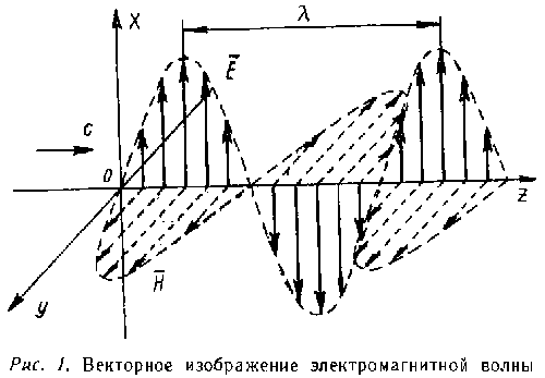

На рис. 1 дано векторное изображение электромагнитной волны (ЭМВ), распространяющейся вдоль оси z. Стрелками — векторами* показаны направление и величина (напряженность) полей E и H в разных точках на оси z в фиксированный момент времени. Вся картина движется вдоль оси z со скоростью света с = 300000 км/сек. Направление распространения связано по правилу винта с направлением поворота вектора E к вектору H по кратчайшему пути. Расстояние между двумя соседними гребнями (или впадинами) изменений поля E называется длиной волны λ. Длина волны связана с частотой f передатчика формулой:
* Вектором A называется отрезок прямой, имеющий длину A и заданное направление.
