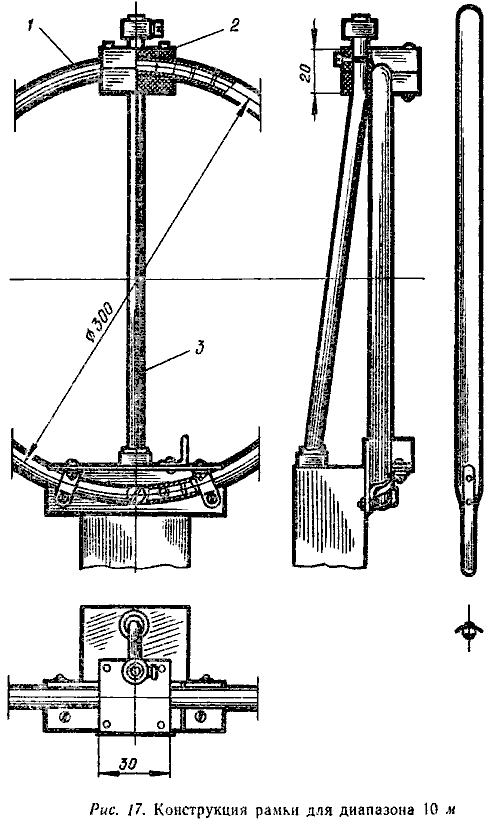

Рамка для диапазона 10 м. Общий вид антенны со штырем дан на рис. 17. Кольцо-экран 1 выполнен из дюралюминиевой трубки диаметром 8 мм. Виток из провода ПЭВ-1 0,5 расположен возможно ближе к оси трубки с помощью изоляторов-бусинок толщиной 1 мм из полиэтилена, надеваемых с трением на провод на расстоянии 20 мм друг от друга. Важно, чтобы емкость между проводом и трубкой была минимальной и стабильной, не изменялась при тряске. Симметрично относительно щели в трубке просверлено сквозное отверстие диаметром 4 мм для укрепления на коробке, а по обе стороны от него на расстоянии 10 мм - по одному отверстию диаметром 5 мм (для выводов провода). Соответствующие отверстия надо сделать и в коробке, и в специальном угольнике из дюралюминия, который применяют для прочности. В месте разреза рамка скрепляется и защищается от влаги разрезной текстолитовой бобышкой 2. На выводы провода, а также на его участок, расположенный в зазоре, надевают изоляционную трубку. Жесткое основание штыря 3 укреплено на коробке и в бобышке под углом к плоскости рамки, что позволяет повысить прочность всей антенны. На конец основания надевают удлинительное перо из желобковой рулетки. Щели в разрезе бобышки и в других местах заливают после сборки эпоксидной смолой или водостойким клеем.

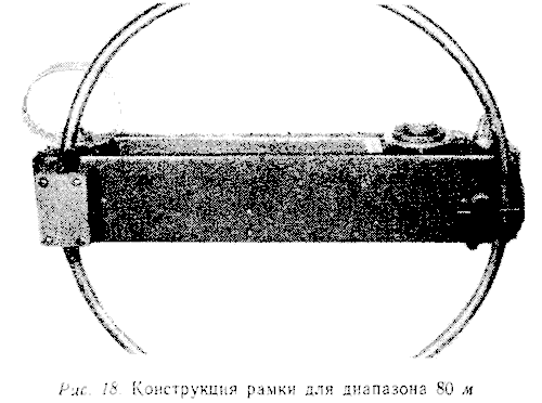

Рамка для диапазона 80 м. Рамка на 80 м может отличаться от описанной выше конструкции лишь большим количеством витков. Другая конструкция антенны, более прочная и удобная при перевозке, приведена на рис. 18. Рамка как бы вывернута щелью вниз. В конструкции на рис. 17 максимум кардиоиды направлен в сторону соединяемого со штырем вывода, а в антенне на рис, 18— в противоположную сторону.
Несколько витков в узкой трубке уложить достаточно трудно. Проще протащить сразу пучок из проводов типа ПМВ, а затем соединить их концы последовательно.

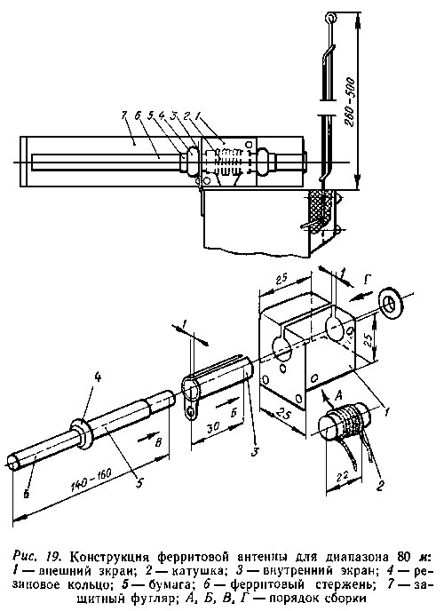

Ферритовая антенна. Для устранения антенного эффекта магнитную антенну, подобно рамке, помещают в экран. Общий экран в виде большого металлического цилиндра с разрезом в этом случае непригоден. На рис. 19 приведена одна из испытанных конструкций фер-ритовой антенны на 80 м [18]. Здесь же указана последовательность сборки. Катушка должна свободно надеваться на экран-трубку, трубка с трением входить в отверстия внешнего экрана, а ферритовый стержень, обклеенный полоской бумаги, туго сидеть внутри трубки. Антенна прикреплена к корпусу приемника четырьмя винтами, в верхней стенке корпуса для концов катушки, делают отверстия. Защитный футляр предохраняет хрупкий ферритовый стержень от поломки при ударах.
