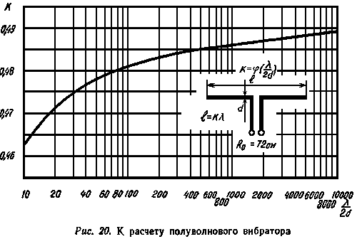

Задача определения размеров вибраторов и расстояний между ними весьма сложна и часто не имеет однозначного решения. Длину активного вибратора рассчитывают с учетом коэффициента укорочения, зависящего от сечения. На рис. 20 приведен график [19] для расчета активных вибраторов круглого сечения. Для ленточных вибраторов коэффициент укорочения находят по этому же графику, подставляя вместо d половину ширины ленты [20]. Рефлектор обычно делают на 5—6% длиннее активного вибратора [21], а директоры короче: первый на 5, второй на 6, третий на 7%. Коэффициент усиления антенны и входное сопротивление зависят от длины пассивных элементов и их расстояний от активного вибратора. Чем меньше расстояния — тем меньше входное сопротивление и усиление и уже полоса пропускания.

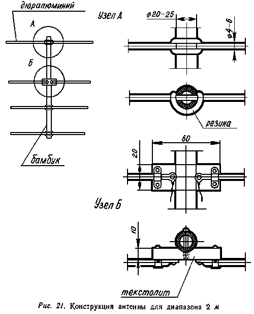

На рис. 21 приведена простая конструкция антенны из трубчатых или проволочных вибраторов. Материал вибраторов должен быть легким и прочным, способным выдерживать повторные изгибы под небольшими углами. Применение металлической траверсы может привести к появлению нежелательных боковых лепестков вблизи «лисы» при недостаточно симметричном входе и слабой экранировке приемника. Антенну соединяют с приемником коротким (60—90 мм) отрезком кабеля КАТВ или двухпроводной линией из многожильного (лучше стального) провода. Это соединение—слабое место. Можно активный вибратор делать заодно с приемником, при этом текстолитовую пластинку укрепляют на стенке кожуха.
Крепя вибраторы антенны, следует избегать сверления отверстий в тех местах, которые несут большие механические нагрузки (в основаниях). При гладкой поверхности несущей траверсы удобно укреплять вибраторы в бобышках, позволяющих легко разбирать антенну. Такое крепление удобно и при настройке антенны, когда требуется регулировка расстояний.

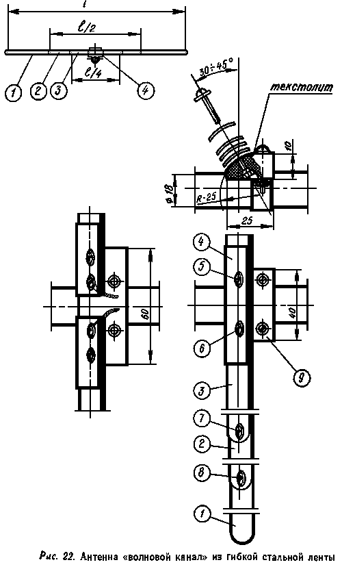

Жесткие вибраторы неудобны при передвижении в густых зарослях и при перевозке антенны. Охотники Москвы предложили делать вибраторы из гибкой профилированной стальной ленты. На рис. 22 приведена испытанная конструкция антенны из желобковой рулетки. Каждый вибратор имеет в основании три слоя ленты (1, 2, 3), дополнительную накладку 4 располагают с внешней стороны профиля. Разметку отверстий под винты 3-мм (5, 6) и 2,8-мм (7 и 8) производят сразу по всем слоям, сверлить после глубокой раскерновки надо хорошо заточенным сверлом с применением смазки на станке или электродрелью. Планку 4 из миллиметрового дюралюминия профилируют по ленте. Она служит для предохранения от крутых изгибов и излома ленты по отверстиям и по кромкам бобышки 9.
Перед сборкой части вибраторов смазывают техническим вазелином. Винты 7, 8 диаметром 2,5 мм — стальные, они должны свободно входить в отверстия. Гайки навинчивают, но не затягивают, после чего конец винта в гайке раскернивают и затем с усилием отвинчивают гайку на пол-оборота. Накладки при изгибах вибратора будут скользить друг по-другу, что облегчает изгиб и возврат вибраторов в прежнее положение по сравнению с тугой затяжкой или склепкой. При этом также уменьшается опасность среза винтов или заклепок.

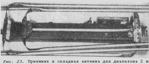

На рис. 23 показана другая конструкция. Здесь вибраторы из тонкостенной трубки диаметром 9 мм имеют в основании «рессоры» из четырех слоев гибкой ленты, которые скреплены с расплющенным концом трубки-аналогичными «плавающими» винтами. Активный вибратор и рефлектор укреплены изоляторами по концам коробки — корпуса приемника длиной 400 мм. Траверсу директора при транспортировке складывают. Операция развертывания занимает не более 30 сек.
Входное сопротивление антенн из 3—4 элементов с разрезным вибратором примерно равно 15—30 ом. Однако проблема согласования с фидерной линией не возникает, так как длина линии незначительна.

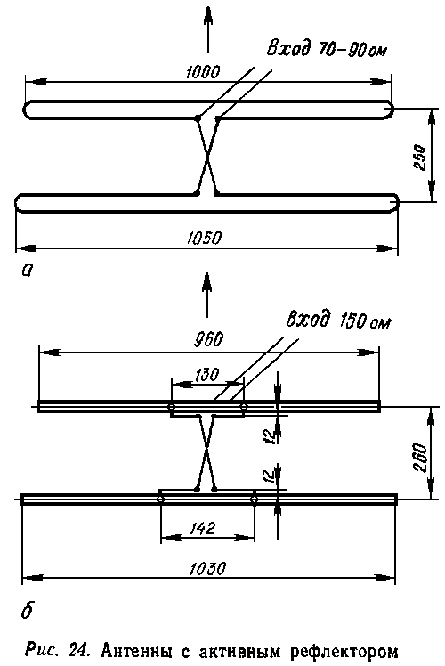

Некоторые охотники применяют на диапазоне 2 м антенны с активным рефлектором (ZL-антенна) [21]. Достоинством ее является большое ослабление заднего лепестка при малых размерах между вибраторами. На рис. 24 показаны два варианта такой антенны. Ее можно изготовить из трубок или проволоки диаметром 4—6 мм.
