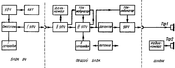

Ниже описан трехдиапазонный приемник с двухканальным усилителем ПЧ и с общим блоком, предназначенным для переноски в руке, стоящий по качественным показателям между первым и вторым классами. Приемник имеет телеграфный гетеродин для всех диапазонов, тон модулятор с управляемой частотой, амплитудный дальномер, S-метр со звуковой индикацией, два радио-компасa (курсовой и дальномерный). Основные показатели приемника приведены в табл. 6.
Блок-схема приемника приведена на рис. 35. На всех диапазонах применено однократное преобразование частоты. Общим для всех диапазонов является и радиокомпас, размещаемый отдельно от общего блока. Сменная ВЧ головка составляет конструктивно одно целое с антенной; все головки имеют одинаковые блок-схемы.

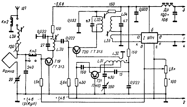

Рис. 38. Схема ВЧ головки на 10 м

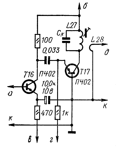

Рис. 40. Схема первого каскада усиления ПЧ. Для диапазона 80 м: Ck=620 пф, для диапазонов 10 и 2 м: Ск=47 пф

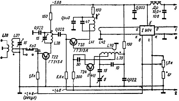

Схемы блоков ВЧ приведены на рис. 37—39. Они не имеют особенностей. В каждом блоке применен кнопочный ослабитель сигнала (примерно на 20 дб). Схемы первого каскада усилителя ПЧ всех головок одинаковы (рис. 40), разные только элементы контуров. При слабой связи в ФСС или большом затухании сигнала в нем, возможно, окажется недостаточным усиление одного каскада усилителя ВЧ на 80 м. На рис. 41 приведена схема дополнительного апериодического усилителя ВЧ, включаемого последовательно в точку А (см. рис. 37).

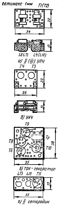

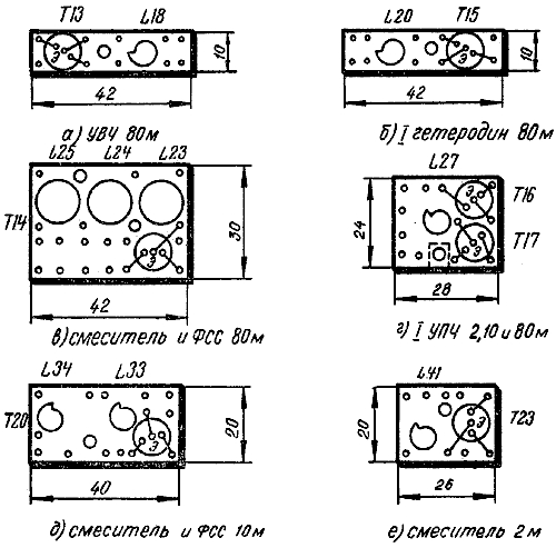

Монтаж большинства каскадов приемника — узловой, двусторонний, на проволочных штырьках с колечками. На рис. 42 и 44 приведены чертежи монтажных плат отдельных узлов.
Рис. 44. Монтажные платы узлов ВЧ головок

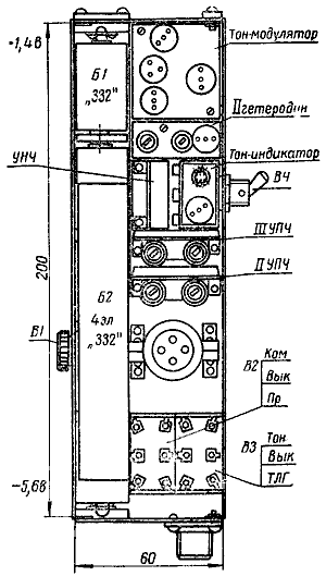

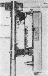

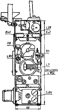

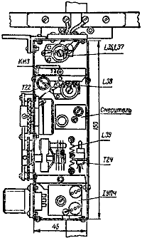

Коробки для всех блоков сделаны из листового дюралюминия толщиной 1,5 мм. Внутренние размеры общего блока 60Х25Х200 мм, головок ВЧ—45Х30х150 мм. На рис. 43, 45, 46 показано размещение основных узлов и деталей. Платы усилителей НЧ и ПЧ установлены в общем блоке вертикально, остальные — параллельно дну коробки. Между каскадами усилителя ПЧ стоит экран из латуни.

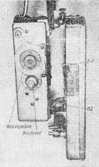

На рис. 47 и 48 показаны приемники на 80 и 2 м в сборе. Приемник на 10 м внешне отличается от прием-ника на 80 м размерами рамки (соответственно 330 и 255 мм). Рамка на 80 м имеет 6 витков. Рамки выполнены по рис. 17 и укреплены на стенках коробок блоков ВЧ.
Рис. 45. Компоновка ВЧ головки на 10 м
Рис. 46. Компоновка ВЧ головки на 2 м
Головка ВЧ жестко соединена с общим блоком с помощью четырехконтактного экранированного разъема ШР-20 и двух винтов МЗ с накаткой. Органы управления, используемые при поиске, находятся под пальцами левой руки, которой спортсмен держит приемник за головку как при беге, так и при пеленговании.
