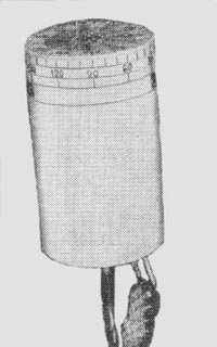

Монтаж дальномерного радиокомпаса выполнен на плате размерами 66х38 мм из гетинакса. Плата помещена в цилиндрическом кожухе из пластмассы. Крышка кожуха имеет две шкалы и может поворачиваться относительно коробки (рис. 52). «Охотник» держит этот радиокомпас в руке.
Рис. 52. Общий вид дальномерного радиокомпаса

Для правильного определения азимутов дальномерным радиокомпасом на новой местности или при перестройке на другую станцию каждый раз необходима юстировка. По магнитному компасу находят направление на север, замечают четкий ориентир. Настроенный радиокомпас «нацеливают» нулевым делением шкалы на выбранный ориентир и, удерживая крышку-шкалу, поворачивают относительно нее корпус до появления минимума сигнала. Шкала дальномерного радиокомпаса имеет два сектора—южный (красный) и северный (синий). Чтобы не сделать грубой ошибки при отсчете азимута, надо всегда примерно представлять, в какой стороне находится север, и перед отсчетом синий сектор направлять на север. Затем легкими поворотами радиокомпаса вокруг вертикальной оси находят положение ближайшего минимума. Штырек-указатель в середине шкалы покажет на соответствующее деление верхней плоской или нижней цилиндрической шкалы.

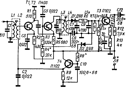

Для целей «обострения» диаграмм направленности антенн используется «быстрая» АРУ (БАРУ). Строго говоря, никаких изменений диаграммы не происходит, просто в тракт приема вводится параметрическое устройство для повышения различимости уровней сигнала. В качестве примера (рис. 53) приводим схему части приемника [35], в котором напряжением БАРУ открывается транзистор Т3 усилителя НЧ. При возрастании выходного напряжения детектора увеличивается таким образом усиление каскада усилителя НЧ. Постоянная времени БАРУ—около 30 мксек. Здесь же напряжением МАРУ, развиваемым на конденсаторе С10, через транзистор Т4 подзакрывается транзистор T1 в усилителе ПЧ. Постоянная времени заряда конденсатора С10 около 12 сек. Приемник надо дополнить кнопкой, замыкающей конденсатор С10 для мгновенного сброса напряжения МАРУ и каким-либо индикатором для оценки величины этого напряжения.
Рис. 53. АРУ в приемнике для «охоты на лис»

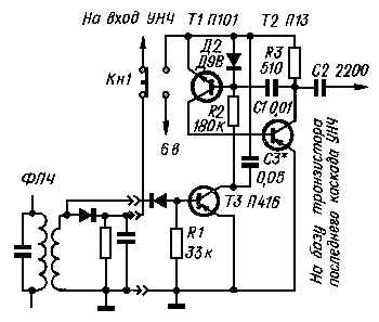

можно делать не только на базе АРУ. Различимость уровней сигнала улучшается при использовании тон-индикаторов и тон-модуляторов с управляемой частотой (напр., [26]; рис. 36). Тон-индикатор, особенно пороговый, хорошо использовать при поиске по максимуму, а тон-модулятор — по минимуму. На рис. 54 приведена схема тон-индикатора [36]. Мультивибратор (T1, Т2) не работает при отсутствии сигнала, а при подаче на базу транзистора Т1 смещения через транзистор ТЗ частота колебаний повышается с увеличением напряжения смещения.
Рис. 54. Схема тон-индикатора

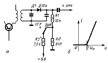

Рис. 55. Детектор с ограничителем: а — принципиальная схема; б — вольт-амперная характеристика кремниевого диода

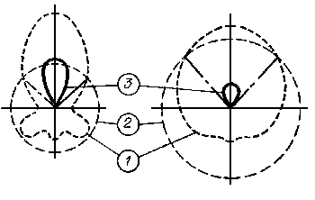

Одним из простейших «обострителей» является ограничитель. На рис. 55, а дана схема детектора на кремниевом диоде, не пропускающего на выход сигналы с амплитудой меньше порогового напряжения Uп=0,4—0,6 в (см. рис. 55, б). На рис. 56 приведены примеры «обострения». Кривая 3 может быть названа диаграммой, приведенной к выходу ограничителя. Для повышения чувствительности детектора к слабым сигналам рабочую точку смещают на Uп вправо, подавая напряжение от источника питания. Иногда нелинейный элемент—ограничитель по минимуму — включают в цепь сигнала ПЧ (рис. 57).
Рис. 56. Примеры действия ограничителя: 1 — зависимость выходного напряжения усилителя ПЧ от угла поворота антенны; 2 — порог ограничения; 3 — зависимость выходного напряжения ограничителя от угла поворота антенны
