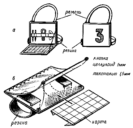

Планшет. В планшете переносят карту, иногда стартовый билет, на нем чертят пеленги, делают записи. Требования к планшету: легкость и быстрота заправки карты и снятия ее, пригодность для разных размеров карт, надежность в смысле сохранности карты в любых условиях (кусты, дождь), удобство для точного нанесения пеленгов, удобство пользования на бегу, малый вес и минимум вносимого дискомфорта.
При размещении на груди планшет состоит из основания и откидного стола (рис. 60, а). Основанием может служить общий блок комбинированного приемника. Карту прикрепляют липкой лентой, скрепками, целлулоидным листом с матовой поверхностью и т. п. Размер стола до 18 Х 24 см.
Несколько проще планшет на руке. Стол укрепляют на предплечье левой руки резиновыми петлями (рис. 60, б). Карта прижимается к столу листом целлулоида. Для точного нанесения пеленгов планшет нужно снимать с руки. Однако для пользования картой на бегу эта конструкция удобнее, чем на груди оператора.
Рис. 60. Конструкция планшета для крепления на груди (а) и на руке (6)

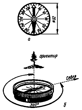

Основным прибором «охотника» для измерения азимутов направлений является магнитный стрелочный компас. Наиболее распространен компас Адрианова. Для спортивных целей рекомендуем сделать небольшую модернизацию этого компаса. Для этого стрелку компаса надо приклеить к предварительно вычерченной карандашом и вырезанной из чертежной бумаги шкале (рис. 16, а) так, чтобы все линии пересеклись точно в центре подпятника стрелки, а северный конец совпал с нулевым делением шкалы. В центре шкалы вырезано отверстие диаметром 6 мм. Шкалу надо с обеих сторон покрыть тонким слоем клея БФ-2. На стекле компаса концом надфиля проводят диаметральную линию. Для отсчета азимута компас устанавливают чуть ниже уровня глаз так, чтобы глаз оператора, центр стрелки, линия на стекле и выбранный ориентир находились в одной вертикальной плоскости (рис. 61, б). Полость со стрелкой можно залить жидкостью (например, керосином).
Рис. 61. Подвижная шкала для магнитного компаса (а) и отсчет азимута по ней (б)

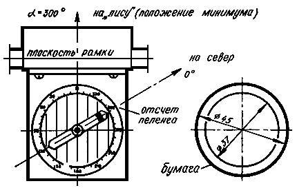

Удобно пользоваться для отсчета пеленгов жидкостным компасом «Спорт-3» производства ГДР. Некоторые «охотники» укрепляют компас на приемнике. На рис. 62 показано использование головки компаса «Спорт-3» с обратной шкалой, которая выполнена на кольце из бумаги и приклеена к наружному кольцу компаса. Компас устанавливают северным направлением (0°) от себя (по оси истинного минимума рамки). Отсчет производят в положении минимума приема по тому делению шкалы, на которое указывает северный конец стрелки.
Рис 62. Применение жидкостного компаса с «обратной» шкалой
