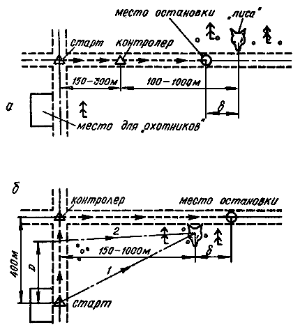

Измерение дальности. Это переходный этап к поиску «лис», работающих циклами. Перед измерениями дальности по уровням сигнала надо дать начинающим спортсменам возможность прочувствовать изменения громкости при подходе к «лисе» на различные расстояния за 1 мин. Затем «лису» маскируют. Занятие проводят три человека — оператор, стартер и контролер на дороге или просеке. На рис. 71, а показано размещение старта, «лисы» и контрольного пункта. «Охотники» стартуют по одному, через 5 мин, в момент начала очередного сеанса. В течение сеанса спортсмен слушает «лису» и бежит в ее сторону, замечая изменения громкости. Добежав до контролера, он должен сказать ему результат измерения дальности и продолжать двигаться дальше с тем, чтобы к началу следующего сеанса выйти возможно точнее к «лисе» и в сеанс обнаружить ее. В упрощенном варианте тренер с «лисой» маскируется так, чтобы видеть охотников» на дороге или опушке леса. Каждый выходит на старт самостоятельно, нет ни стартера, ни контролера.
Рис. 71. Организация тренировок в измерении дальности по уровням сигнала (а) и по смещению пеленгов (б)
Точность измерения дальности оценивается тренером по месту, которое было выбрано к началу второго сеанса.
Измерение дальности по смещению пеленгов желательно проводить на пересечении просек, дорог (рис. 71, б). На старте «охотник» берет первый пеленг а1 и запоминает его, затем бежит к контрольному пункту и на ходу измеряет азимут направления бега а0, в конце сеанса берет второй пеленг а2, замечая пройденное расстояние D за сеанс (например, парами шагов). Затем по номограмме рис. 67 оценивает расстояние R. Это расстояние надо сообщить контролеру и постараться выйти в район «лисы» к началу очередного сеанса как можно точнее. Наличие второй просеки не обязательно. Упражнения по определению дальности повторяют для разных R.

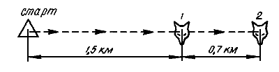

Это шаги к обучению принципам выбора варианта, тактики. Чтобы показать, что выбор варианта имеет значение даже при двух «лисах» с возвратом, рассмотрим пример (рис. 73). Пусть скорость бега— 1 км за 5 мин. Выбрав вариант С*—1—2—С, вы потратите на «лису-1» 10 мин. (за 6 мин не успеете добежать, а будем считать, что «лиса» обнаруживается только в сеанс), затем на «лису-2» еще 6 мин, на возврат 11 мин, итого 27 мин. А с вариантом С—2—1—С получится: «лиса-2» — 11 мин, «лиса-1» — 4 мин, финиш 7,5 мин всего 22,5 мин. Здесь мы видим, насколько важно умение определять расстояния при выборе варианта и расчете скорости для выхода в район. Вывод из этого примера: не нужно тратить время на ожидание ближайшей из двух «лис» в створе, если вам придется возвращаться этим же путем. Заметьте это место и без остановки идите на следующую «лису», первую найдете при возвращении на старт, рассчитав скорость так, чтобы выйти к началу сеанса к известному месту.
Рис. 73. К выбору варианта поиска двух «лис»
