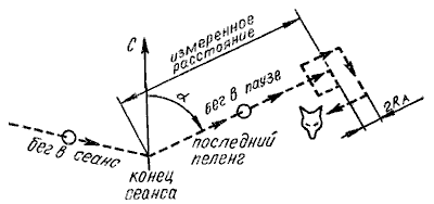

Поиск в паузе. В паузе надо использовать следы, звуки, запахи, оставленные и производимые судьями, автомашиной, аппаратурой. «Технический» метод поиска с использованием дальномера и радиокомпаса (рис. 76) завершается визуальным поиском по спирали «коробочкой». В сложных ситуациях иногда легче найти «лису» по принципу «куда бы спрятался сам». Основные правила поиска в паузе: никогда ни на минуту не прекращать наблюдение и поиск, искать в первую очередь там, куда показывает пеленг, двигаться только бегом, не стоять, смотреть на деревья, учитывать опасность недохода. Для успеха важно взять точный пеленг в конце сеанса и точно выдерживать направление.
Рис. 76. «Технический» метод поиска в паузе: RA — радиус видимости «лисы»
