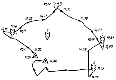

Анализ результата. Вам крупно не повезло в забеге. Вы потеряли на каждой «лисе» много времени, вдобавок заблудились и не вернулись вовремя на финиш. Вы расстроены — подвели команду; вам кажется, что все пропало, что вы ни к чему не годны и вам не место в «охоте на лис».
Все это не так, и вы убедитесь в этом, если умеете трезво рассуждать. Успокойтесь, примите душ, отдохните, пообедайте и беритесь за карандаш. На бумаге надо начертить приближенно расстановку «лис», старт, финиш и свой путь, проставляя время сеансов «лис» и время обнаружения. Пример такого плана приведен на рис. 78.
Рис. 78. Пример анализа забега «охоты»
Составим таблицу времени поиска «лис» выбранным нами вариантом:
Д16 16 22 15 27 96
С—1—3—4—5—ФСумма
В10 14 16 11 15 63
(Д — действительно затраченное время на каждый этап; В — возможное время, за которое можно было пройти каждый этап и всю трассу, исходя из ваших физических возможностей, трудности трассы и учитывая, что «лиса» обнаруживается только во время сеанса).
Анализ забега основан на том, что нет потерь времени без причин. Цель анализа — найти причины. Мы видим, что на каждом этапе потеряно от 4 до 12 мин, а всего 33 мин. Однако ваш вариант не был лучшим. При определении общих потерь за основу берется не время победителя (даже если победитель—вы), а лучший вариант вашего возможного времени:
В6 6 16 11 15 54
С—1—3—4—5—ФСумма
Итак, одна из причин — неправильный выбор варианта. Однако и выбранным вариантом можно было пройти быстрее. Нужно тщательно проанализировать свои действия на трассе, найти основную причину потери каждого цикла на каждой «лисе». Далее составляют список причин, пусть для нашего примера это были:
  • на «лисе-1»—низкая скорость передвижения, грубая оценка дальности;
  • на «лисе-3» — неточный пеленг в пути из-за переизлучателей;
  • на «лисе-4» — цепочка недоходов;
  • на «лисе-5» — не слушал «лису-5» по пути на «лису-4», неточный стартовый пеленг;
  • на финишном этапе—слабое знание карты, неточный стартовый пеленг.
Список типовых причин пополняется с каждым забегом; повторяющиеся причины отмечают крестиками, это уже пробелы в подготовке. О методах устранения пробелов сказано выше, прежде всего устраняют самые частые причины. К числу наиболее типичных причин потери времени относятся неточность пеленгования на старте и при ближнем поиске, недоход, выбор пути, выбор варианта, неверие пеленгу, невнимательность в паузу, несобранность.
Не пренебрегайте анализом даже в тех случаях, если вы — чемпион, и вам кажется, что все прошло хорошо. Самоуспокоенность — злейший враг спортсмена. Надо очень объективно и придирчиво оценивать каждое свое выступление, стремясь всегда завтра выступить лучше, чем сегодня. В этом залог стабильности высоких результатов в соревнованиях.
