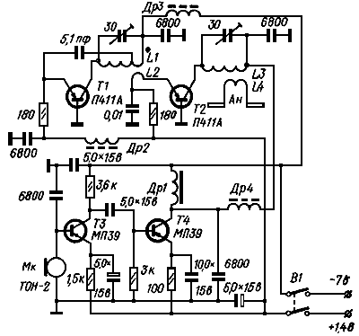

Схема простого передатчика на диапазон 10 м,
совместимого с вышеописанным модулятором, приведена на рис. 82. Транзисторы задающего генератора и выходного каскада надо укрепить на радиаторах с поверхностью около 100 см². Существенно, чтобы соединение между катушкой L2 и транзистором Т2 было как можно короче. Намотка катушек—бескаркасная, на оправке диаметром 10 мм, шаг—2 мм, провод—посеребренный диаметром 1 мм. Катушки L1 и L3 имеют по 10 витков с отводами от 1-го витка; L2— 1 виток, L4 — 2 витка провода ПЭВ-1 1,5 поверх начала соответствующей контурной катушки.
Рис. 82. Простой передатчик для 10-м диапазона
Передатчик диапазона 2 м
(рис. 83) имеет выносной ВЧ блок (генератор и антенну), размещаемый на дереве, а блок модулятора соединен с блоком ВЧ шнуром длиной 4 м. Подводимая мощность — около 80 мвт. Катушки L1 и L3 имеют по 6 витков посеребренного провода диаметром 1 мм, диаметр намотки 5 мм, отвод в L1 от 1-го витка. Катушка L2 имеет 1 виток, L3 — 3 витка.
Рис. 83. Простой маломощный передатчик для 2-м диапазона
При монтаже передатчиков следует принимать особые меры по экранировке и развязке по питанию задающего генератора и выходного каскада, так как они работают на одной частоте.
