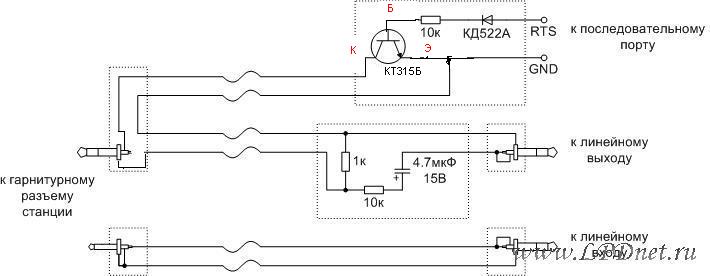

Ребята кто подскажет спаял кабель по такой схеме: http://alternative-spb.3dn.ru/load/lpd_ ... d/6-1-0-27 идет писк(идет приём и передача , только вместо голоса писк) в тестовом режиме. Правда провода использовал не экранированные.Кто сталкивался с такой засадой подскажите.

У вас центральный проводник линейного выхода идет на корпус радиостанции. Имхо, это нонсенс.

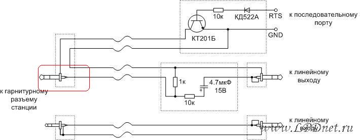

Вы про этот участок в схеме? В таком положении контактов включается постоянная передача.

Но голос уже не искажается? К тому же, емнип, на станциях цепь РТТ оформлена в виде отдельного контакта на джеке. Имхо, нужен 2-х пиновый джек.

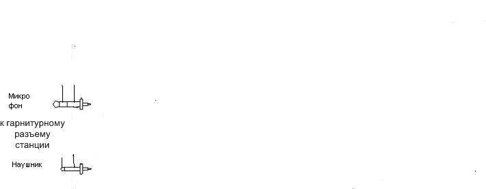

Дело в том, что при подключении радейки к проге FrnClient сразу включается передача. И помоему гарнитура Kenwood подключена так.
Я на память не помню. Напряжение РТТ легко идентифицировать, оно где-то в пределах 3-5 Вольт. Вот к этому пину и подключайте коллектор транзистора. При появлении сигнала на его базе, цепь через эмиттер замкнется на корпус, и станция встанет на передачу. Отключите все, кроме цепи РТТ, добейтесь того, что станция будет у вас корректно включаться на передачу, а потом делайте все остальное.

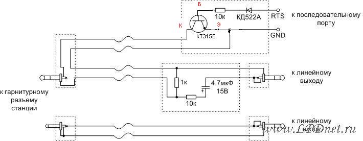

Вот по такой схеме и добиваюсь корректного влючения на передачу и приём, только вот вместо голоса свист или треск.

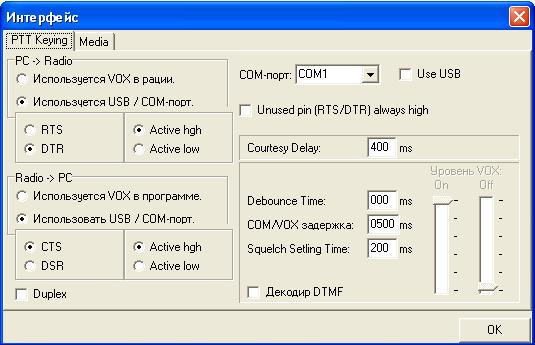

Keskus писал(а):
Настройки порта в FRNе проверте. Там возможны варианты включения TX.
Пробывал разные варианты настройки. Что то где то те так в схеме. Может это из -за того, что радейка у меня без VOX ?
setup_1.jpg [ 37.69 Кб | Просмотров: 29187 ]
LPDnet:SP-226
 Заголовок сообщения: Re: Схема кабеля для линка на Kenwood TK-450RP1
СообщениеДобавлено: Вс 27 ноя 2011 20:16
Сообщений: 302
Откуда: Санкт Петербург
VOX в программе надо ставить.
PC to Radio RTS.
UB1AAM
Последний раз редактировалось Keskus Вс 27 ноя 2011 20:19, всего редактировалось 1 раз.
