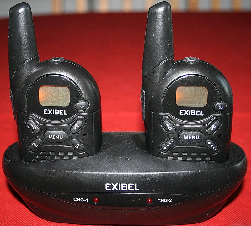

Купил-таки этот комплект и остался очень доволен.
Сегодня испытал с внучкой станции на практике: она оставалась во дворе дома, я отъехал на машине 3 км. по лесной дороге. При отдаваемой мощности 500 mW связь оставалась безупречной. Для моих целей этого более чем достаточно.
Гарантия на станции и зарядное устройство - 2 года.

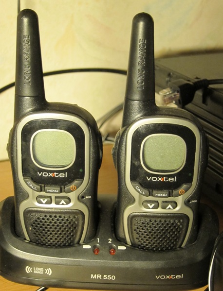

Аналогичный комплект Voxtel MR 550 покупал в супермаркете в СПб за такую же цену.
