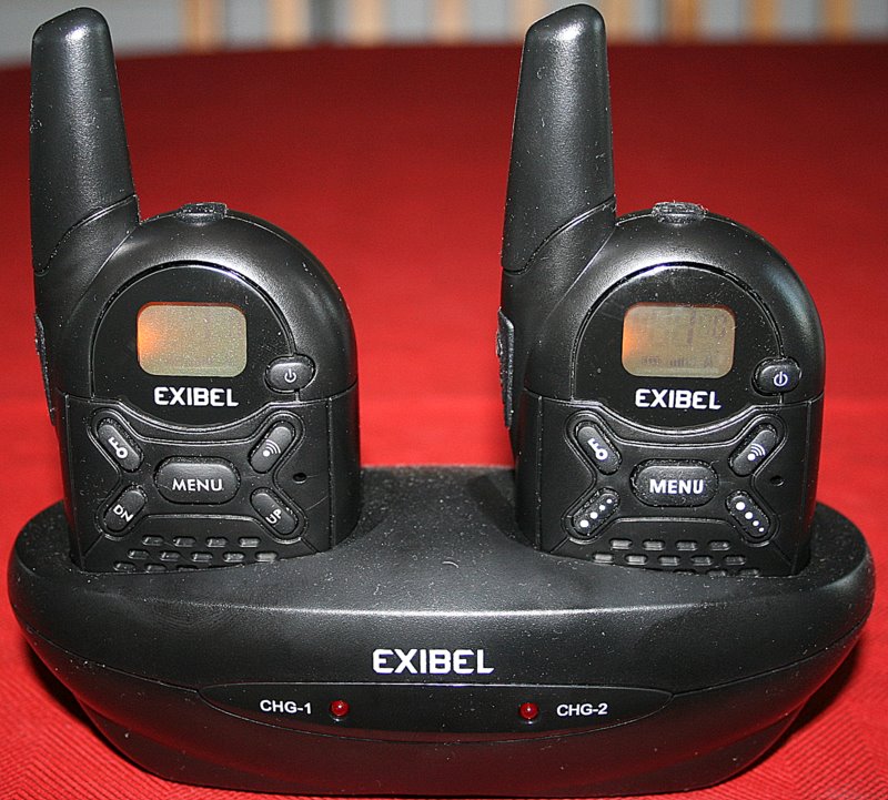

Иногда в Финляндии возникает необходимость связи на короткие расстояния:
при настройке антенн, прогулке с женой на велосипедах, походе за грибами,
езде с друзьями на двух автомашинах и т.п.
В одном из магазинов Лаппеенранты продают комплект PMR "Exibel FX-12",
состоящий из двух радиостанций и зарядного устройства-подставки для этой пары.
Есть ли у кого-нибудь из форумчан подобные рации в наличии? Как впечатление?
Продают ли в СПб подобные комплекты и за какую цену? В Финляндии стоимость этого комплекта в переводе на рубли - 1600 рублей. Дорого это или нормально относительно цен в Петербурге на эту (или подобную) модель?
Хотелось бы вообще узнать мнение тех, кто уже использует PMR-станции для связи, относительно названной выше модели "Exibel FX-12", информацию о которой легко найти в Google. Как я понял, к числу недостатков относят в первую очередь небольшую дальность действия - до 3-х километров, но, к счастью, мне этого достаточно.
Как я понял, у этой модели есть голосовое управление (Vox), а это, если я не ошибся в переводе, очень удобно за рулём или когда висишь на мачте с помощью монтажного пояса. Если действительно голосовое управление есть, и оно эффективно работает, то в моём случае это служит в пользу данной модели.

Если Vox не имеет регулировок (уровень НЧ-сигнала, скорость срабатывания и скорость отключения), то, конечно, грош ему цена. Если эти регулировки есть, то всегда можно настроить на оптимальный вариант.
К станциям, по которым я задаю вопросы, отдельно продают гарнитуры для работы со свободными руками. Эти станции в Финляндии (и других странах Скандинавии) любят мотоциклисты. Продаваемые гарнитуры хорошо "дружат" с мотоциклетными шлемами.
А я, совершенно не ориентируясь в ценах на эти игрушки, возвращаюсь к вопросу: стОит ли такой комплект из двух станций и зарядного устройства
40,- EUR (1600,- рублей)?

 Заголовок сообщения: Re: Re:
СообщениеДобавлено: Вт 26 апр 2011 21:30
OH5ZZ/UA1DJ писал(а):
В одном из магазинов Лаппеенранты продают комплект PMR "Exibel FX-12", состоящий из двух радиостанций и зарядного устройства-подставки для этой пары.
Купил-таки этот комплект и остался очень доволен.
Сегодня испытал с внучкой станции на практике: она оставалась во дворе дома, я отъехал на машине 3 км. по лесной дороге. При отдаваемой мощности 500 mW связь оставалась безупречной. Для моих целей этого более чем достаточно.
Гарантия на станции и зарядное устройство - 2 года.
PMR-FX-12.JPG [ 139.54 Кб | Просмотров: 19274 ]

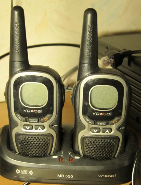

Аналогичный комплект Voxtel MR 550 покупал в супермаркете в СПб за такую же цену.
IMG_2463.jpg [ 96.08 Кб | Просмотров: 19266 ]
