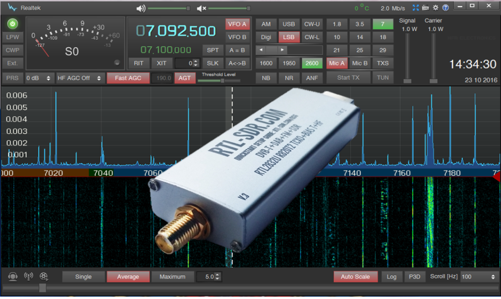

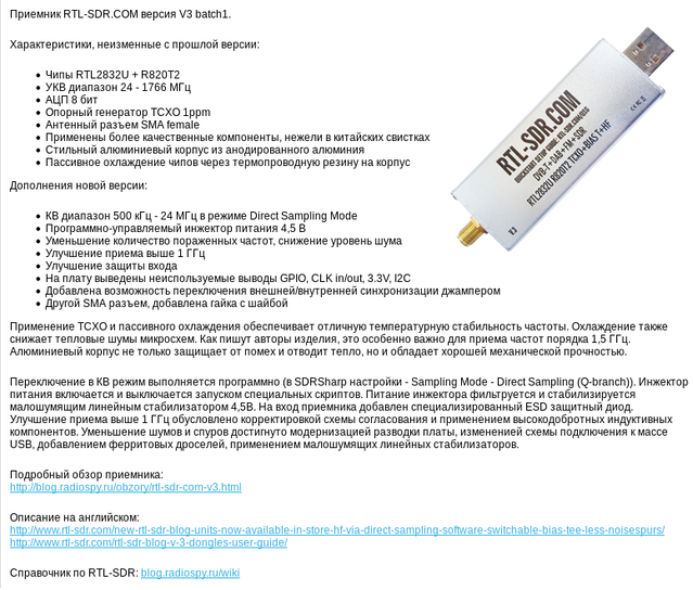

Неплохой, на мой взгляд, приемник для начинающих, наблюдателей и вообще для знакомства с SDR техникой и программным обеспечением.

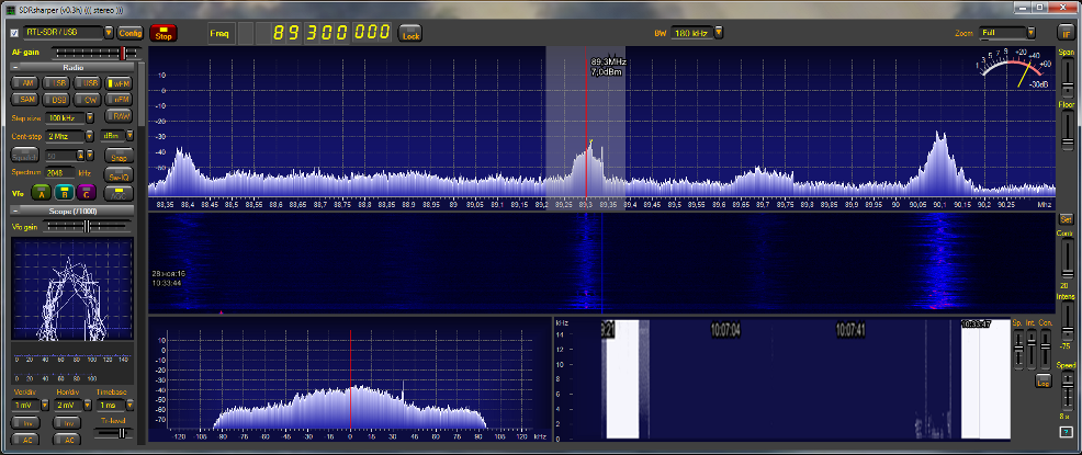

Немного возможностей в фото
 Заголовок сообщения: Re: RTL-SDR.COM V3
СообщениеДобавлено: Пн 28 ноя 2016 12:11
Сообщений: 244
извините, фотки обрезал не лезли :oops:

Хотелось бы поподробнее - чем он лучше обычного китайского, как именно реализован приём частот менее 24МГц? Я почему спрашиваю, даташита на этот чип я так и не нашел, но везде указывают 24МГц как нижнюю для него частоту. Ну а по поводу всего, что по поводу охлаждения и согласования написано на скриншоте сверху темы - мне кажется в этот корпус оно просто не поместится. В общем хотелось бы фото внутренностей.

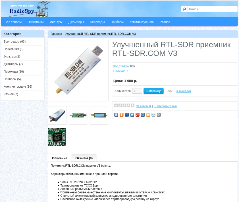

Я купил здесь
а можно http://www.ebay.com/itm/RTL-SDR-Blog-RT ... o-/2724114

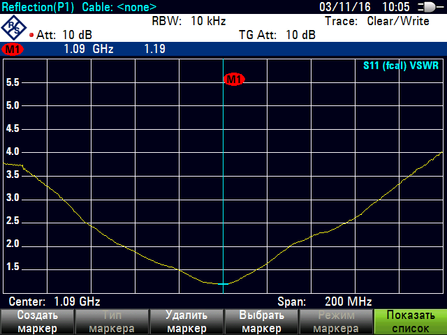

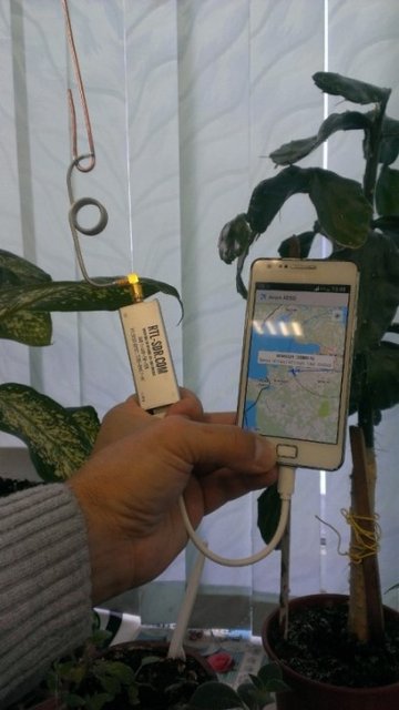

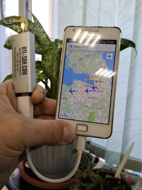

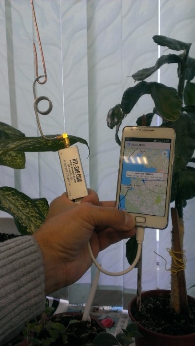

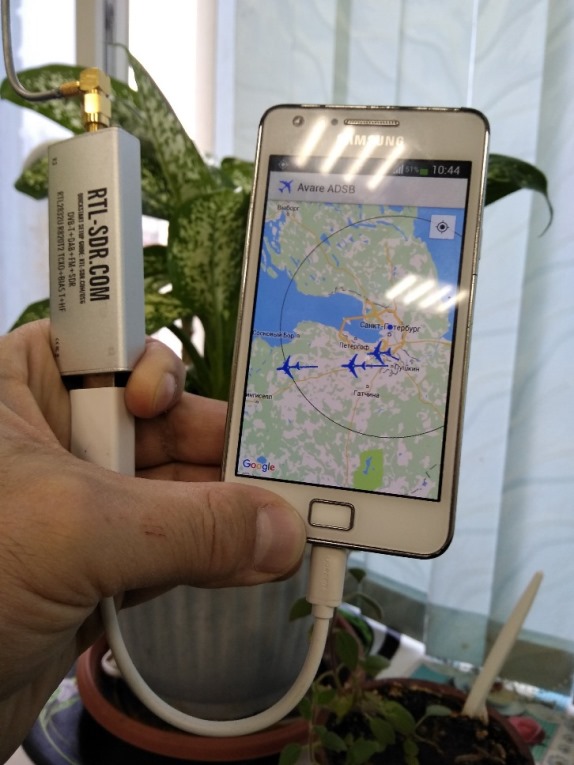

ADSB

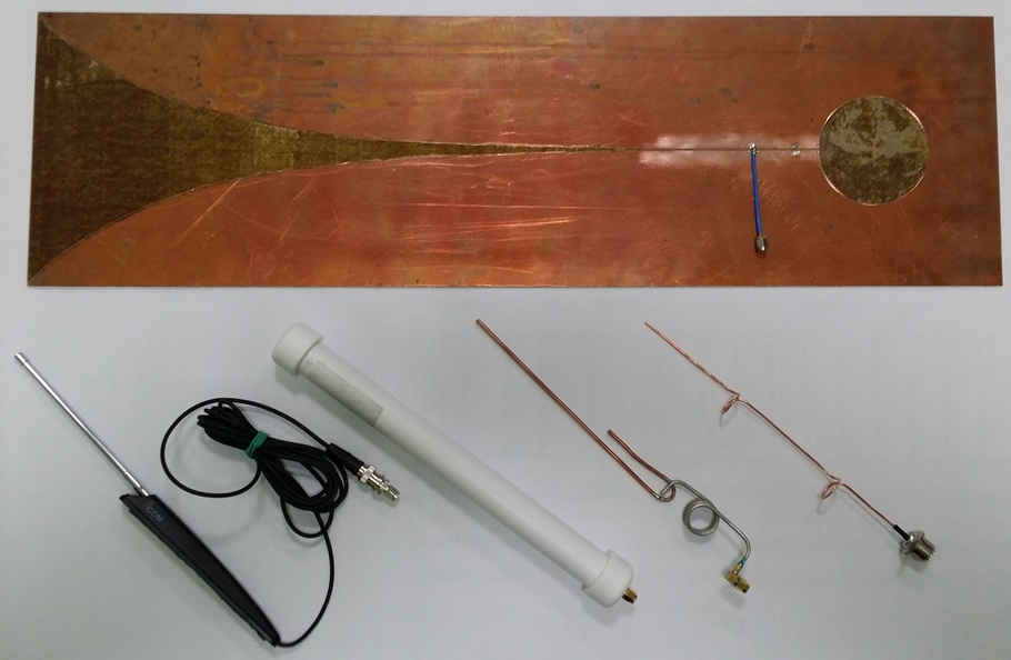

Различные Антенны для RTL-SDR

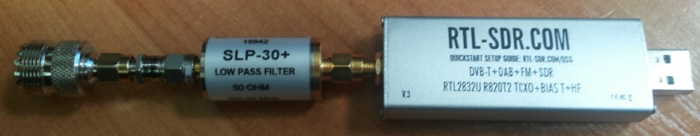

Для работы в КВ диапазоне использую фильтр и иногда аттенюатор

SLP-30

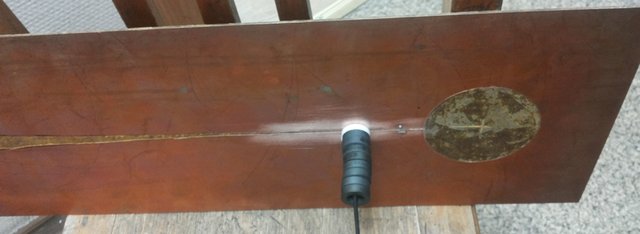

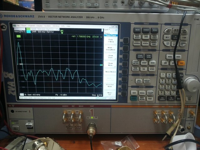

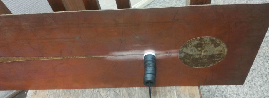

Немного не в тему ...
Если кому интересна антенна TSA или Вивальди (70х20 см)

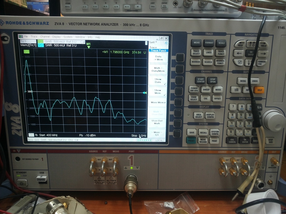

и еще одна
