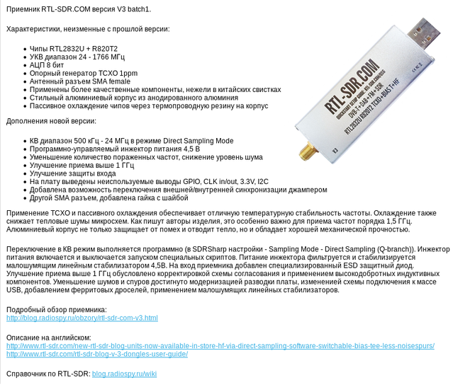

СообщениеДобавлено: Пн 28 ноя 2016 11:31
Сообщений: 244
Неплохой, на мой взгляд, приемник для начинающих, наблюдателей и вообще для знакомства с SDR техникой и программным обеспечением.
RTL-SDRcom.png [ 140.72 Кб | Просмотров: 27126 ]

Хотелось бы поподробнее - чем он лучше обычного китайского, как именно реализован приём частот менее 24МГц? Я почему спрашиваю, даташита на этот чип я так и не нашел, но везде указывают 24МГц как нижнюю для него частоту. Ну а по поводу всего, что по поводу охлаждения и согласования написано на скриншоте сверху темы - мне кажется в этот корпус оно просто не поместится. В общем хотелось бы фото внутренностей.

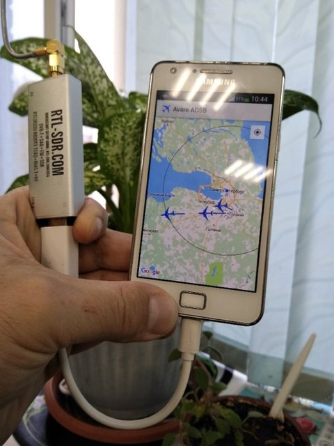

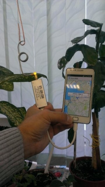

СообщениеДобавлено: Пн 28 ноя 2016 13:43
Сообщений: 244
ADSB
IMAG1706.jpg [ 65.63 Кб | Просмотров: 27065 ]
IMG_20161103_114408.jpg [ 99.7 Кб | Просмотров: 27067 ]

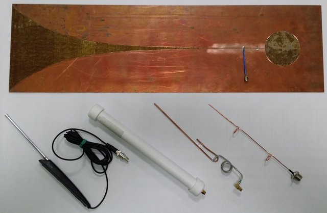

СообщениеДобавлено: Чт 01 дек 2016 10:25
Сообщений: 244
Различные Антенны для RTL-SDR
20161201_090655.jpg [ 128.13 Кб | Просмотров: 26877 ]

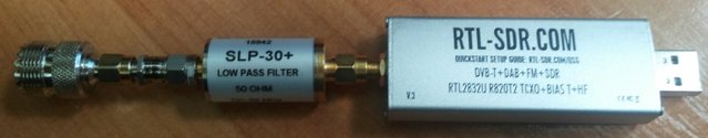

СообщениеДобавлено: Чт 01 дек 2016 17:04
Сообщений: 244
Для работы в КВ диапазоне использую фильтр и иногда аттенюатор
20161024_095731.jpg [ 55.28 Кб | Просмотров: 26797 ]
 Заголовок сообщения: Re: RTL-SDR.COM V3
СообщениеДобавлено: Чт 01 дек 2016 17:11
Сообщений: 244
SLP-30
SLP-30.pdf [136.71 Кб]

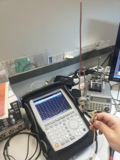

СообщениеДобавлено: Пт 02 дек 2016 15:05
Сообщений: 244
и еще одна
20161103_091019.jpg [ 105.51 Кб | Просмотров: 26684 ]
Measurement0168.png [ 28.39 Кб | Просмотров: 26684 ]
