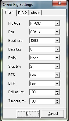

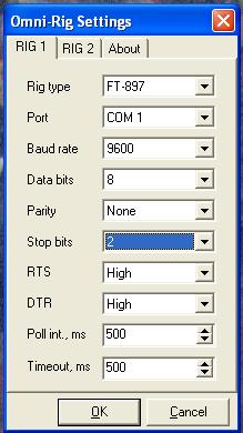

Подскажите настройки СОМ порта для управления Omni-Rig YAESU FT-897
установил заводские настройки и все управление сбил.

COM порт виртуальный или аппаратный? Номер порта установлен правильно?
Для FT-897 Baud rate должен быть выставлен 4800 (по умолчанию в меню трансивера)
Попробуйте установить RTS и DTR в положение Low, а Poll int и Timeout выставить в положение 100 ms

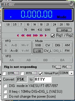

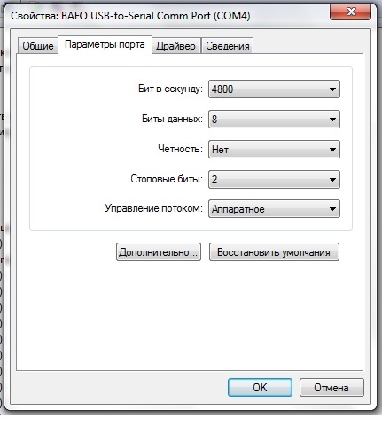

С ноутбука управления добился, но отображения MODE и частоты отсутствует

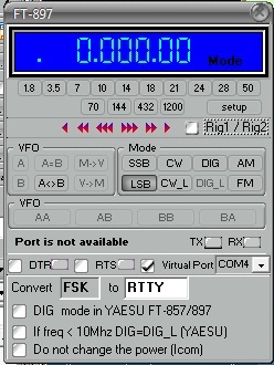

и еще
4.jpg [ 42.93 Кб | Просмотров: 15025 ]
Не понятно, а чем тогда управляете, если отображения частоты нет?
Бывает, что виртуальный СОМ подвисает. У меня помогает перетыкание "из-в" тот же слот USB порта.
 Заголовок сообщения: Re: Управление FT-897 через СОМ
СообщениеДобавлено: Ср 16 мар 2011 00:27
Сообщений: 244
Нажатие на любую клавишу в программе имеет отклик в FT-897, а наоборот не получаеться. Нули только дергаються и MODE и все

Проверьте скорость обмена установленная в трансивере и соответствие скорости в порту.
У меня обычно было 9600.
Стоп бит поставьте: 1 (!!!!!)
Свойства порта в драйвере виндовс ничего не значит. Программа всё равно перестраивает под свои настройки.
