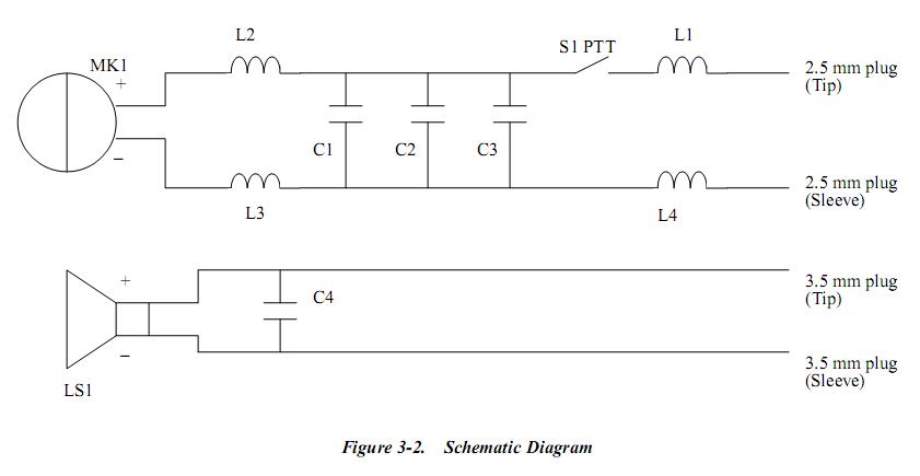

Доброе время суток. Разобрались как подключаются радиостанции к контроллеру ? У меня такой же стоит на репитере. Репитер 434,300-145,300. Когда передаю с 434,300 на 145,300 всё работает на ура а вот когда с 145,300 на 434,300 то пару секунд сигнал проходит хорошо потом станция как буд то запирается. Подскажите что может быть. На 434,300 стоит Kenwood TM-451S чистый японец а на 145,300 стоит Motorolla GP-68.

Павел. Подскажите как подключить мотороллу гп-68 к контроллеру.
Комментарий к файлу: Павел. Доброе время суток. Подскажите как подключить motorolu gp-68 к контроллеру. Вот схема микрофона. С уважением,Евгений.

Евгений, судя по тому, что
UB0FAG писал(а):
Когда передаю с 434,300 на 145,300 всё работает на ура...
С Мотороллой у Вас всё нормально (т.е. работает в штатном режиме). Согласно приведенной Вами схемы передача в Моторолле включается как раз замыканием микрофонного входа станции на "землю" через резистор (1-3 кОм).
Проблема у Вас с включением на передачу Кенвуда. Попробуйте перепрограммировать порт контроллера, к которому подключен Кенвуд, в "PTT режим 2" и если мое предположение
...передача запускается замыканием сигнального микрофонного контакта через резистор 1 - 2,2 кОм на "землю". Это, вероятно, и есть режим 1. Режим 2, по всей видимости, как я предположил ранее "Кенвудовский": РТТ="земля" микрофона + "земля" станции.
верно, то всё должно нормально заработать.
