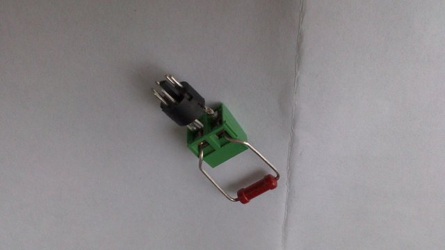

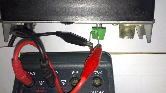

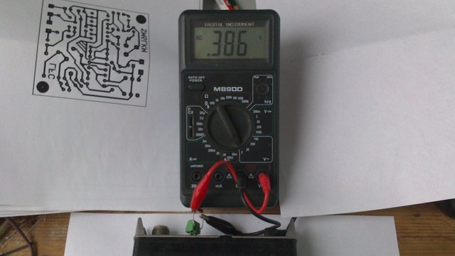

ra1ajw писал(а):
Какая то незадачка у меня произошла. Решил подключить транс 857d к компу. САТ работает. всё норм. Но почему то очень слабый звуковой сигнал идёт с транса. Интерфейс с оптической развязкой. Он работает. Если пальцем трогать нужный штырёк в комповских динамиках гудит шикарно.
У меня вопрос, нет ли в настройках в трансивере регулирования выходного уровня сигнала на линейном выходе?
(В динамике и наушниках всё громко, хорошо).
Если есть сомнения в уровне линейного выхода трансивера, то можно просто его измерить мультиметром, как на фото для FT-817. Нагрузить линейный выход сопротивлением 600 Ом и параллельно резистору подключить мультиметр (режим измерения переменного напряжения), при этом настроиться на громкую станцию или какую ни будь мощную несущую. Уровень сигнала должен быть, где-то 100 мВ.
Линейный выход он на то и линейный, что бы не зависеть от регулятора громкости, его уровень зависит от сигнала на входе трансивера, от включенного или выключенного аттенюатора и УВЧ.

Анатолий, Спасибо!
Ну, значит опять надо лезть во внутрь. Что-то очень слабый сигнал на линейном выходе.

Здесь на форуме про такого рода неисправность уже писал Александр RK1AQ, продублирую, посмотрите резистор 1 кОм, который установлен на выходе разъема.

Во во..я уже до него добрался ...
У меня не большая авария была год назад..Как раз по этому разъёму.
В ремонте UA1ACP заменил мне микросхему. Всё заработало. А вот только сейчас заметил косяк по линейному выходу на разъём. Думаю, справлюсь сам. Ещё раз спасибо за подсказку!
