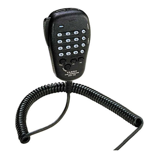

А есть ли для FT857 DTMF гарнитура? или переделка чего-нибудь? Уж достала родная.
 Заголовок сообщения:
СообщениеДобавлено: Ср 17 фев 2010 21:42
Сообщений: 583
MH-36E8J.
