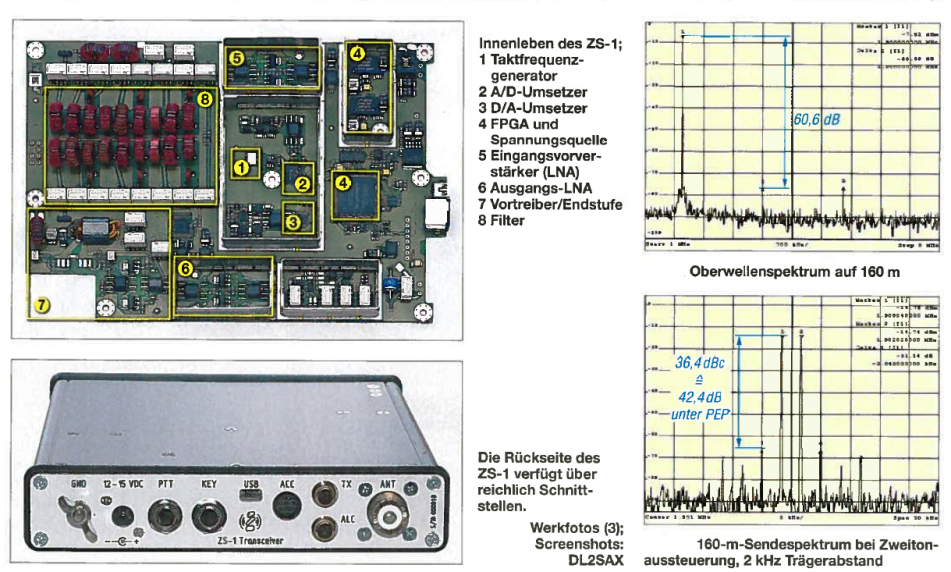

Немцы выложили начинку 15W , а у меня 10W из первой партии
Zeus1.png [ 870.3 Кб | Просмотров: 12621 ]
