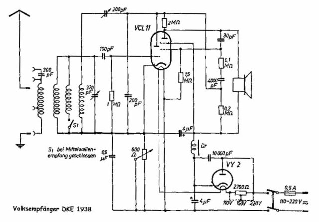

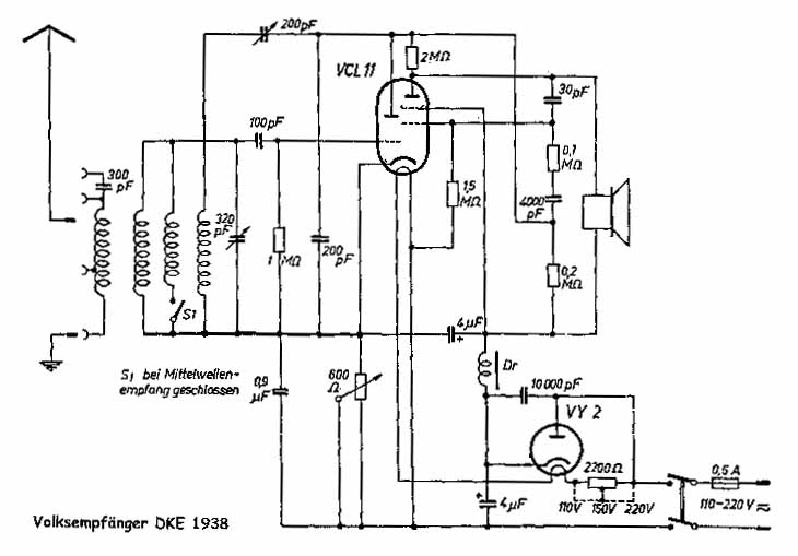

СообщениеДобавлено: Вс 16 мар 2014 22:24
Схема " Морды Геббельса" ...
Комментарий к файлу: Вот он схема "Морды Геббельса" ...
Хорошо говорить. когда все сделано и вычищено на халяву , заменено и перепаяно. Хорошо говорить задним числом! Конечно, ничего особенного, схема наипростейшая ... это обычная наша жизненная ситуация, ничего героического ...
А кто еще сможет так запросто , пожалуйста ...
На этом сайте купи-продай, кто что сможет еще , пожалуйста!!!
