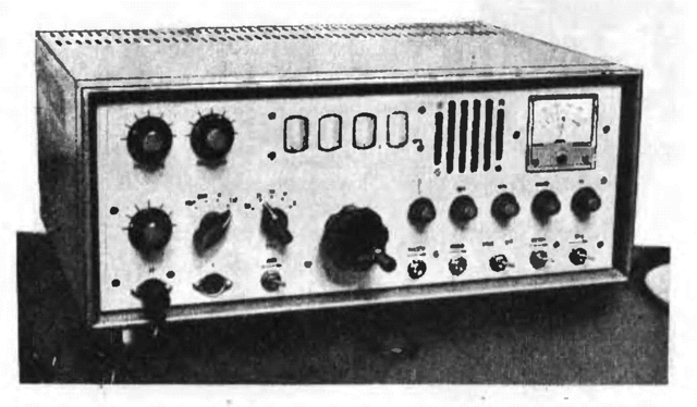

фото трансивера ДЛ-79

Это фото оригинального трансивера UA1FA. Если у кого есть фото оригинальных конструкций UA1FA прошу размещать на форуме.

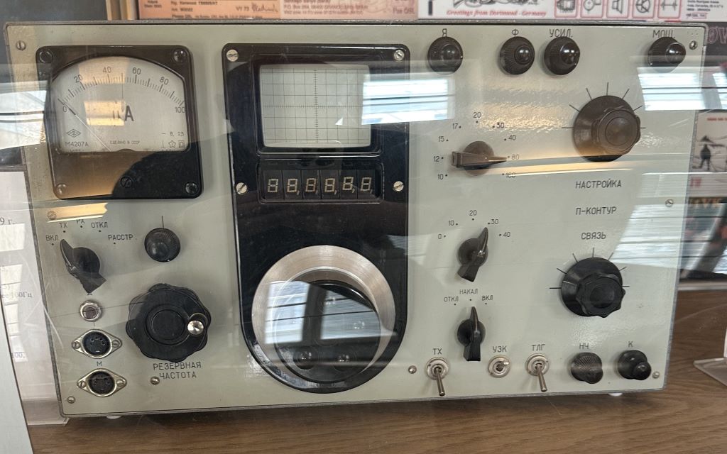

СообщениеДобавлено: Пн 16 июн 2025 12:08
В центральном музее связи, есть радиолюбительская экспозиция и там имеется трансивер: как написано на информационной этикетке - ДЛ-79, но судя по внешнему виду, это не он. Может кто прояснит ситуацию с этим экспонатом.
RV1AQ -там бывает наверное и может просвятить!

СообщениеДобавлено: Пт 20 июн 2025 20:45
Как бы с ним связаться? Узнать, что да как?

СообщениеДобавлено: Пн 23 июн 2025 16:04
Пообщался с Николаем Михайловичем (RV1AQ) и он рассказал, что этот трансивер действительно принес в музей сам Я.С. Лаповок, когда оформляли радиолюбительскую экспозицию и все данные о трансивере на информационной табличке, якобы со слов Я.С. Лаповка. Но тогда почему ДЛ-79, если внимательно посмотреть на переднюю панель трансивера, то можно увидеть, что есть WARC диапазоны, а их в СССР разрешили только с 1 октября 1986 года. Поэтому раньше UA1FA точно бы делать их не стал. Значит аппарат сделан позже и скорее всего это может быть трансивер на основе ДЛ-79, но с панорамным индикатором и еще какими доработками. И поэтому становится еще интересней, особенно взглянуть во внутрь трансивера.
