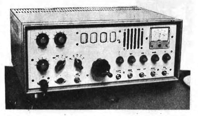

Очень интересно как сложилась судьба трансиверов Якова Семеновича изготовленных им лично. Особенно интересно судьба трансивера ДЛ-79.
 Заголовок сообщения: Re: Трансиверы изготовленные UA1FA (Я. С. Лаповком лично) их судьба.
СообщениеДобавлено: Ср 09 мар 2016 15:00
фото трансивера ДЛ-79
ДЛ-79.gif [ 534.19 Кб | Просмотров: 12677 ]
СообщениеДобавлено: Ср 09 мар 2016 15:03
Это фото оригинального трансивера UA1FA. Если у кого есть фото оригинальных конструкций UA1FA прошу размещать на форуме.

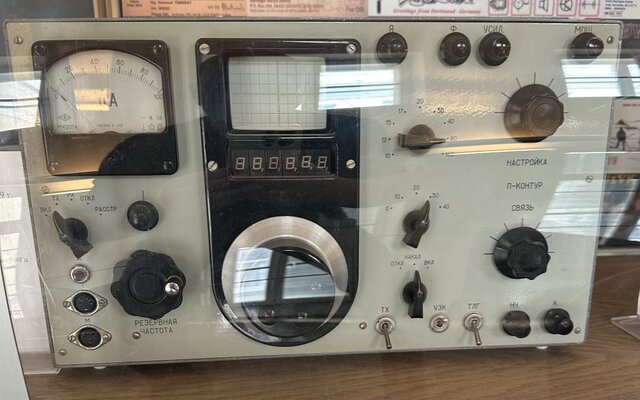

В центральном музее связи, есть радиолюбительская экспозиция и там имеется трансивер: как написано на информационной этикетке - ДЛ-79, но судя по внешнему виду, это не он. Может кто прояснит ситуацию с этим экспонатом.
RV1AQ -там бывает наверное и может просвятить!

Как бы с ним связаться? Узнать, что да как?

Пообщался с Николаем Михайловичем (RV1AQ) и он рассказал, что этот трансивер действительно принес в музей сам Я.С. Лаповок, когда оформляли радиолюбительскую экспозицию и все данные о трансивере на информационной табличке, якобы со слов Я.С. Лаповка. Но тогда почему ДЛ-79, если внимательно посмотреть на переднюю панель трансивера, то можно увидеть, что есть WARC диапазоны, а их в СССР разрешили только с 1 октября 1986 года. Поэтому раньше UA1FA точно бы делать их не стал. Значит аппарат сделан позже и скорее всего это может быть трансивер на основе ДЛ-79, но с панорамным индикатором и еще какими доработками. И поэтому становится еще интересней, особенно взглянуть во внутрь трансивера.
