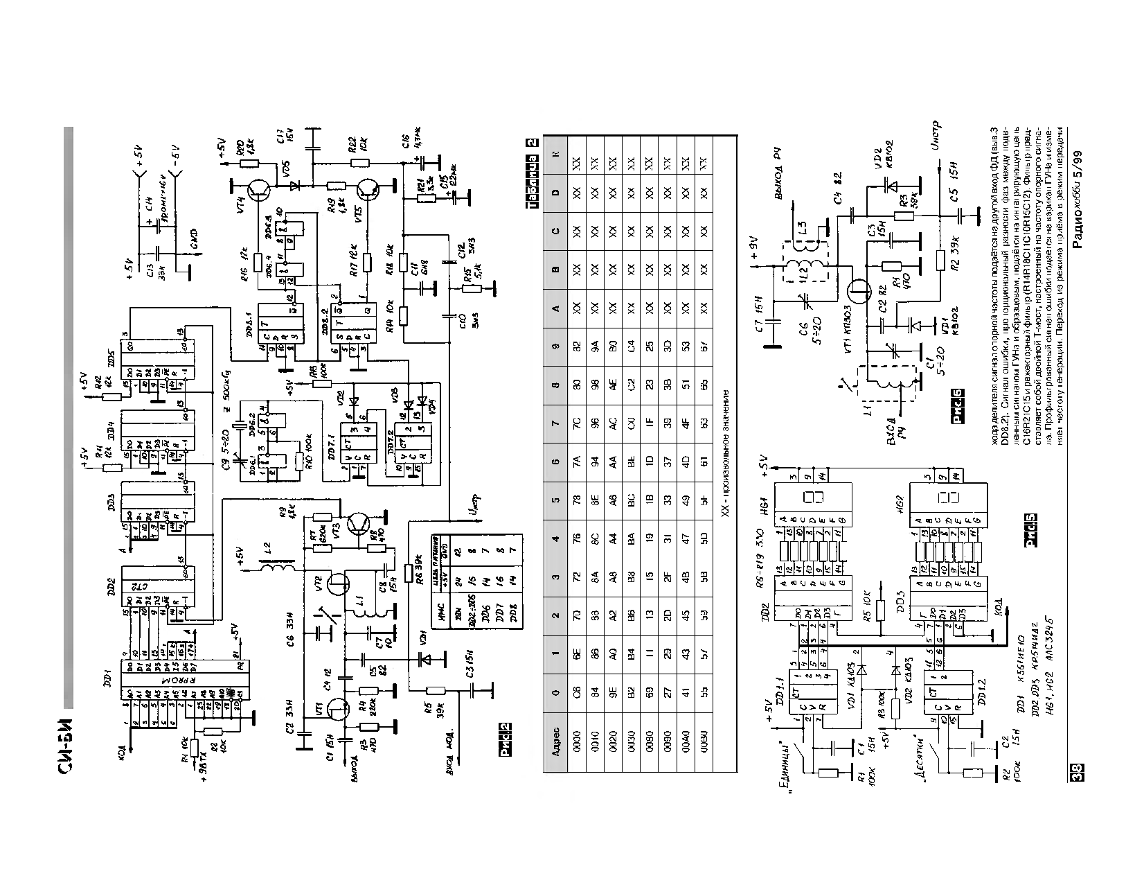

"Радиохобби" №5/1999, стр.37 - "Синтезатор частоты для Си-Би радиостанций из доступных элементов".
синтезатор.gif [ 96.87 Кб | Просмотров: 6821 ]
