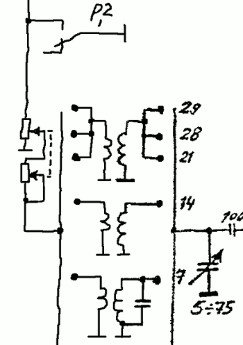

Попалась такая рекомендация по входным цепям КВ приемника с аттенюатором - см. картинку (вся схема большая, но там вопросов нет).
Номинала переменных резисторов нет (остальные детали промаркированы), и у меня возникают сомнения:
1.резистор должен быть 50 Ом, чтобы согласовать его с антенной.
2.резистор должен иметь большое сопротивление, чтобы не шунтировать входной контур.
Разделительного конденсатора мелкой емкости между антенной и аттенюатором на хсхеме не рекомендуется.
Так какое всё-таки сопротивление ставить?.. (у меня нет сейчас никакого сдвоенного резистора, в любом случае надо покупать)

Этот аттенюатор есть ни что иное как Т-образный аттенюатор, только плавный. Для него хорошо подойдут сдвоенные резисторы на 60 Ом, но при таком номинале хорошая согласованность будет ниже -10 дБ, т.е. 50 Ом будет и на входе и на выходе аттенюатора, а вот при ослаблении меньше -10 дБ, нужен сдвоенный резистор на 130-150 Ом, а поэтому желательно иметь возможность его отключать, ну вообщем как-то так.
