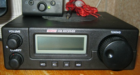

Приехал из Англии мой Target
заказывал в seamarknunn.com
"Почта России" принесла в клювике через примерно 1 месяц с момента оплаты.
Пока толком не слушал, очень качественно собран. несмотря на пластиковые верхние и нижние крышки.
Валкодер на подшипнике.

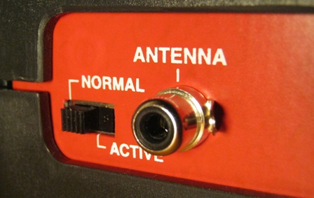

Шасси из толстой оцинкованной жести. Сзади разъём антенный типа тюльпан (будет заменён на BNC), выхода на наушники как такового нет, на задней панели стоит 3.5 мм гнездо на него запущен постоянного уровня сигнал с УНЧ. который не регулируется ручкой громкости. Этот разъём для подключения к компьютеру для приёма meteo fax или navtex.
Выведу потом туда сигнал с динамика, с возможностью его отключения, когда штекер от телефонов вставляешь в гнездо. И подсветку обязательно сделаю, с матовой подложкой за дисплеем, она туда просится и место есть даже с запасом.
На антенное гнездо переключателем сзади подаётся 12V для питания активной антенны.
10 ячеек памяти.
Внутри очень и очень солидно собрано. На плате надпись принадлежности к компании LOWE
Фото внутренностей сделаю попозже. И тест в эфире тоже.

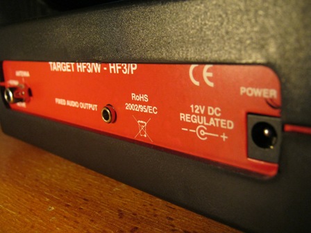

Интересовался когда-то этим аппаратом. Нигде так и не нашел фото задней панели. Буду признателен, если разместите.

IMG_4228.JPG [ 45.43 Кб | Просмотров: 20308 ]
IMG_4227.JPG [ 39.27 Кб | Просмотров: 20308 ]
принципиальная схема, и блок схема приёмника в PDF
Коротковолновый радиоприемник Target HF-3 разработал Алан Мюллей (Alan Mulley) и производился компанией AKD Products (Великобритания) с 1997 года. Затем в 2003 году права перешли к Garex Electronics. Lowe Electronics продавала этот приемник в США под своей торговой маркой Lowe SRX 100. Приемник продавался также под марками SI-TEX (NAV-FAX 100), AKD HF-3, Garex HF-3 и NASA HF-3, а также имеет множество модификаций, которые не сильно отличаются.
Сейчас Target HF-3 позиционируется как судовой коротковолновый радиоприемник для приема карт погоды метеорологических служб.
Снижение спроса на дорогие радиолюбительские радиоприемники подвинуло компанию AKD Products создать дешевый, но достойный радиоприемник.
Гетеродин двойного преобразования (1-я ПЧ 45,0 МГц, 2-я ПЧ 455 кГц) с PLL синтезатором частоты. Шаг перестройки меняется в зависимости от скорости вращения ручки от 1 кГц до 1 МГц, валкодер на оптических датчиках. Точная настройка ручкой “Clarify” (фактически это BFO – тональный генератор). Жидкокристаллический индикатор показывает частоту до 1 кГц, режим работы и уровень сигнала в виде гистограммы (очень приблизительно). Избирательность обеспечена керамическими фильтрами. При выключении питания запоминается последняя частота и режим работы (в последних версиях есть 10 ячеек памяти). Выключатель аттенюатора на задней панели В качестве разъема для антенны установлено необычное для такого применения гнездо RCA (“тюльпан”).
Приемник поставлялся в комплекте с сетевым адаптером и проволочной антенной. Модель HF-3/P отличалась тем, что на задней панели вместо разъема для наушников был разъем с постоянным уровнем выходного НЧ сигнала. Модель HF-3/M (HF-3/W) имела интерфейс weatherfax и комплектовалась кабелем для подключения к COM порту компьютера и программой для приема факсов метеослужб (погодных карт). Модели HF-3/E (NAV-FAX 200) снабжаются интерфейсом RS-232.

Спасибо.
Скромно. Ничего лишнего.
