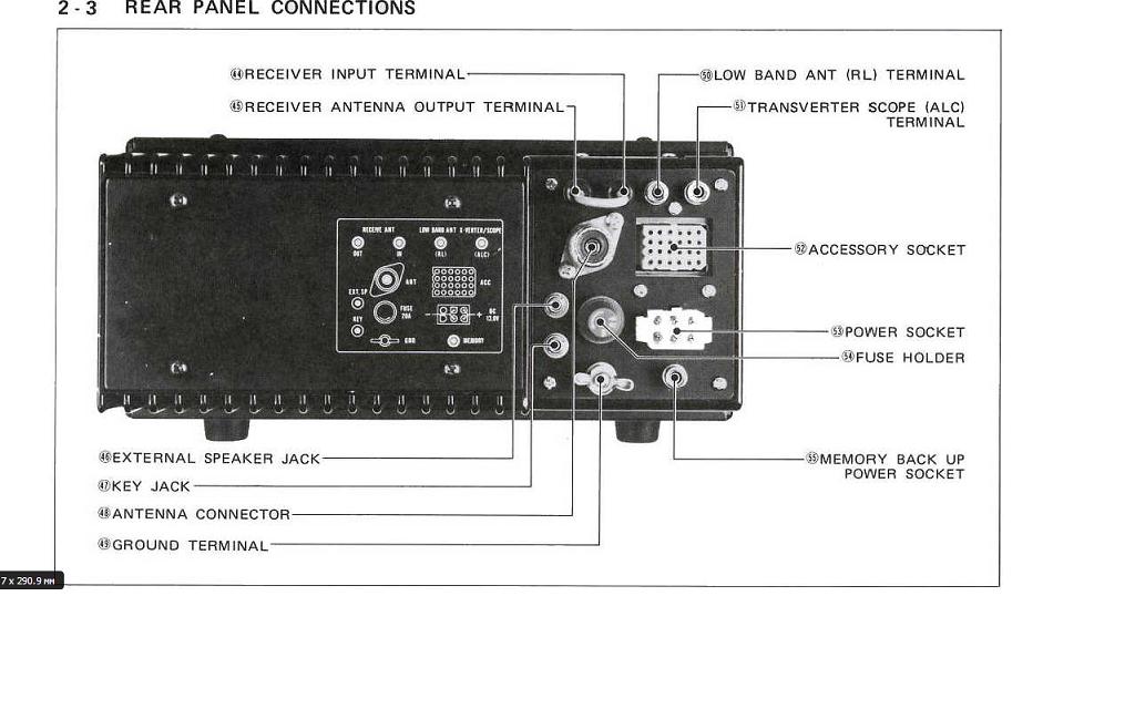

Вот так выглядит задняя панель
Rear_Panel.JPG [ 73.21 Кб | Просмотров: 25692 ]
Может и описание у кого на русском есть?

На английском лежит http://www.n7tgb.net/pages/radio/icom_manuals.htm
 Заголовок сообщения: Re: ICOM ic-720A -нужна помощь
СообщениеДобавлено: Пт 09 май 2014 00:33
http://www.download.n7tgb.net/Icom_Manu ... Manual.pdf
Страница 20 - распиновка аксессуарного разъема.
Если я правильно ее понял, то:
3 - PTT (цеплять ключ с RS232)
4 - выход дискриминатора (цеплять на вход звуковой карты)
9 - вход для цифры (цеплять на выход звуковой карты)
14 - вход для управления CW (уровень +9В)
CAT не поддерживается, то бишь штатно считать частоту и полноценно управлять трансивером с ПК через какой-нибудь HRD не выйдет.

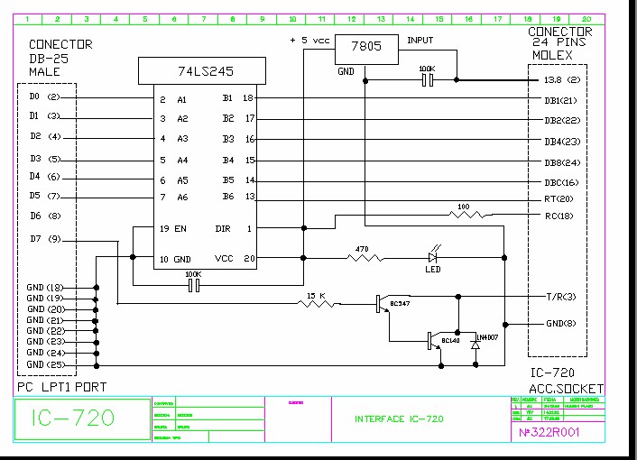

Владислав, вот нашел такое решение вопроса.
http://www.hayseed.net/~jpk5lad/IC-720/ ... erface.htm
Какое ваше мнение???

Боюсь, что с современным софтом для работы цифровыми видами связи это решение будет несовместимо.

Буфер 74LS245 и 7805 можно выкинуть, просто соединить один к одному. Оставить только ключ для PTT, добавит ещё один для CW...

СообщениеДобавлено: Пн 12 май 2014 09:43
RK1AQ
И как это чудо, работающее по LPT, подружить с тем же DM780, например? К тому же, подозреваю, софт, написанный в лохматом нулевом году, на современных ОС не взлетит. Имхо тут проще сделать просто два ключа PTT и CW на RS232 и вывести звук, чем пилить решение, непонятно к чему применимое.

74LS245 это чудо простой буфер приемопередатчика...., ну шобы не спалить LPT порт его можно оставить, или поставить подобный.
и зачем LPT-порт? Нужно коммутировать трансивер на передачу, PTT-этот сигнал на разъёме ACC, стандартно на корпус. Манипуляция CW, как я понял нужно подавать +9, ставится ключевая пара и стандартно на корпус, ключуем. Для работы цифровыми видами на разъеме ACC есть соответствующие аудио вход\выход. работаем через COM-порт из любого лога, единственное с CAT-интерфейсом у этого трансивера не в курсе есть или нету, да и наверное современные логи его не поддерживают.
Или я что то не вкурил?

Ну в том и вопрос, что схема избыточно сложна и просто не нужна, когда достаточно двух ключей на COM порт. CAT у трансивера нет.

Спасибо, друзья. Пока все лето по больницам болтался... проблему пытался решить Слава RM1A.
CW, цифра работают нормально. Пришлось ответный разьем долго искать, но решили.
Т.к. программы современных логеров таких САТ интерфейсов не поддерживают- этот проект не воплотили. Какая разница- на панели трансивера на кнопки нажимать или мышкой по экрану.
