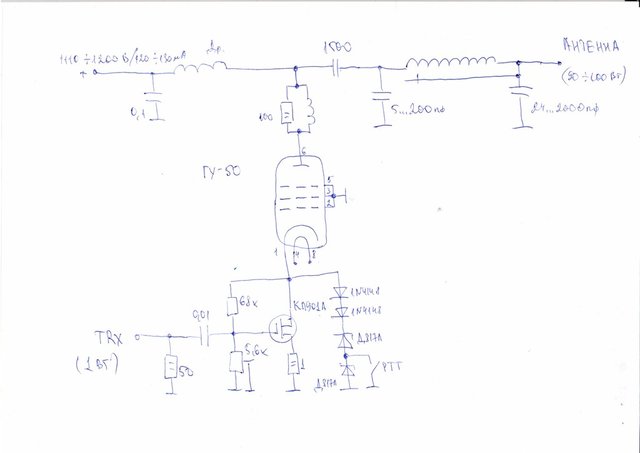

Вот набросал схемку на одной ГУ-50 для FT-817, на вход подаем 1Вт на выходе имеем 100 Вт во всей полосе частот от 1.8 Мгц до 30 Мгц. Выходная емкость лампы 10 пф, сопротивление (выходное лампы) 6кОм(при Uанода=1100-1200В и Iанода=120-130мА), поэтому чтобы фнч (он же П-контур) "настраивался" на 30 Мгц нужно, чтобы начальная емкость в "горячем конце" была 5-6пф т.к при добротности фильтра = 20 (Q=20) емкость в горячем конце при Rвых=6кОм получается около 25 пф на 30 Мгц. Поэтому выходная емкость лампы(10пф)+емкость монтажа( 3-4пф)+емкость анодного дросселя(3-5пф) имеем 16-19пф. Отсюда на на емкость конденсатора осталось 5-6 пф. Можно увеличить добротность фильтра, соответственно увеличится и емкость в горячем конце и можно применить КПЕ с большей начальной емкостью. Единственно, что приувеличении добротности фильтра нужно будет подстраивать фильтр на краях диапазона, но это только для 10 м, на остальных диапазонах все будет нормально.

Для этой схемы хорошо подойдет анодный дроссель изготовленный из 3-х ферритовых трубок от мониторов сложенных столбиком обмотанных фторопластовой лентой и намотанных 4-5 витков провода ПЭВ-2 диаметром 1мм. У изготовленного таким образом дросселя очень маленькая емкость и большая индуктивность.Реактивное сопротивление дросселя на частоте 1.8мгц около 12ком(если ферритовая трубка от монитора имеет проницаемость 6000, а он может быть и больше например 10000, тогда реактивное сопротивление будет еще больше) и он меньше шунтирует лампу, т.к. у одной лампы Rа=6ком, то и дроссель должен иметь в несколько раз большее реактивное сопротивление. Позтому применяемые анодные дросселя для ум на 4-х ГУ-50, где Rа=1.5ком и имеют индуктивность 130-150 мкгн для этой схемы не подойдут.
