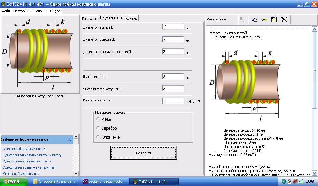

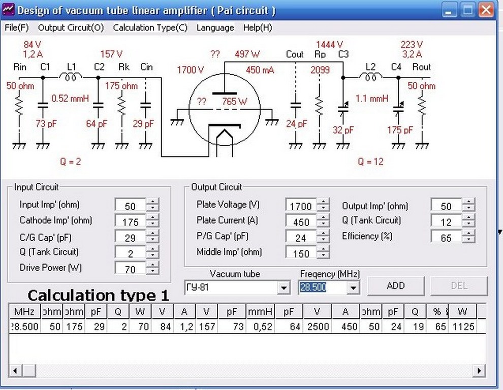

Владимир Борисович, лучше что бы катушка была одна и целая. Ваш УМ нужно немного модернизировать, а для начала П-контур. На рис. скриншот из программы для расчетов УМ на разных лампах, так вот программа подсказывает, что при добротности П-контура равной 12-ти и анодном напряжении 1700 Вольт, емкость в "горячем" конце П-контура должна быть около 32 пФ, а в "холодном" около 175 пФ, поэтому нужно добавить в "холодный" конец П-контура, параллельно еще конденсатор на 100 пФ. Теперь про катушку: у Вас катушка, при диаметре 40 мм и 5 витках, имеет индуктивность около 0.75 мкГн (см. скриншот), а нужно 1.1 мкГн, для этого необходимо или сделать 6 витков или намотать катушку на каркасе диаметром 50 мм. Про емкость в "горячем" конце: она равна 32 пФ, так вот в эту емкость входит емкость лампы 24 пФ, емкость монтажа, начальная емкость конденсатора и емкость дросселя, а из этого следует, что начальную емкость конденсатора (4 пФ), Мы изменить не можем, а все остальное нужно минимизировать.
УМ-81.jpg [ 178.39 Кб | Просмотров: 9123 ]
УМ-81-катушкаjpg.jpg [ 133.48 Кб | Просмотров: 9123 ]

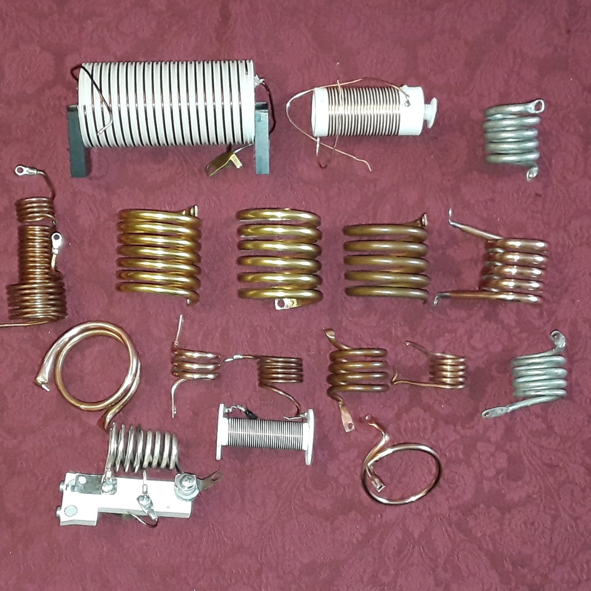

Сообщений: 54
Понял. Спасибо. На неделе брал с работы высоковольтный щуп. Замерил анодное....без просадки 2.456 вольт, с просадкой опускается примерно до 2.200 вольт.
 Заголовок сообщения: Re: РА на ГУ 81м. 28 мГц. Помощь.
СообщениеДобавлено: Вс 06 фев 2022 14:41
Сообщений: 54

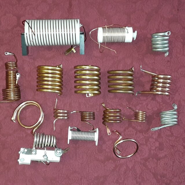

Понял. Спасибо. На неделе брал с работы высоковольтный щуп. Замерил анодное....без просадки 2.456 вольт, с просадкой опускается примерно до 2.200 вольт. При настройке предпочитаю не гулять по виткам, а изготовить кучу катушек на подбор.
20220206_133726.jpg [ 908.28 Кб | Просмотров: 9098 ]

Анатолий, а что за программа для Design of vacuum tube linear amplifier?

Анатолий Анатольевич. Христа ради просчитайте контур при анодном с просадкой равным 2.200 вольт. С уважением Владимир.
