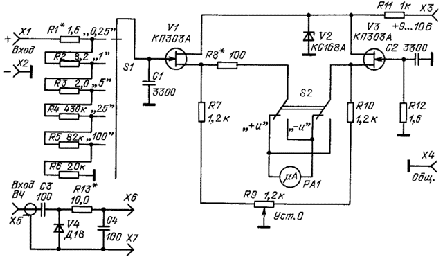

Комментарий к файлу: Вот схема
post-39-1234110386.gif [ 23.9 Кб | Просмотров: 25242 ]
Доброго времени суток всем.
Мучаюсь проблемой отсутствия ВЧ вольтметра.
Хочется "тупо" измерить выходное напряжение УМ (ну и соответственно знать выходную мощность)
Хотел бы сделать, что попроще, но с достаточно достоверными показаниями.
Вот нашёл одну схемку на каком-то форуме, Вольтметр постоянного и переменного тока аж до 450 мГц. (он был напечатан в книжке: "Любительские УКВ радиокомплексы" Горбатый В. И.)
Вольтметр всего на двух полевиках. И вроде как его можно откалибровать постоянным напряжением! (это важно, при отсутствии эталонного сигнала).
Подскажите кто-нибудь его делал? Насколько точно он может измерять ВЧ?
Меня беспокоит частотная зависимость.
А то вот сделал эквивалент антенны, и как советовали в какой-то книге: параллельно эквиваленту подключают резисторный делитель 1:10 к нему диод, токоограничивающий резистор и блокировочный кондёр на землю. Ну т.е. простой детектор ВЧ напряжения. Ну дак откалибровать нечем... да и в зависимости от частоты у него показания разные.... откалибрую на 3,5 мГц... на 14 мГц уже меньше показания, а про 28 мГц и вообще разговора нет!
Подскажите где ПОЛНОЕ описание вольтметра на полевиках найти, а то в вышеупомянутой книге как-то укорочено описание...
И можно ли собрав его, верить?? :|

Не мучайтесь.
Спаяйте только ВЧ головку из схемы которую Вы представили и подключите к цифровому тестеру. Цифровой тестер есть? В интернете очень много схем к мультиметрам. На что нужно обратить внимание это на диод, точнее на обратное напряжение, это и будет верхний предел измерения. Так для диода Д18 оно составит 20 Вольт, если установите 1N5711 (диод шоттки, Uобр=70 Вольт, цена в чип и дип 7 руб.), то верхний предел составит 70 Вольт, для Д311А составит 30 Вольт. Калибровать ни чего не надо, погрешность составит 60-100 мВ. У мультиметров большое входное сопротивление, поэтому они не зашунтируют диод. Если меняется выходное напряжение на делителе подключенном к нагрузке, значит что-то сделано не так. У меня к нагрузке (самодельной) подключен делитель на -38 дБ (80 раз по напряжению) и он до 50 МГц свои -38 дБ уверено держит.
Вся представленная схема, кроме ВЧ головки, это вольтметр с высоким входным сопротивлением, так зачем делать, когда простой цифровой мультиметр с этим хорошо справиться.

Спасибо за совет!
А то я что-то в голове перемудрил видимо...
Ездил в командировку в Псков, обнаружил там радиомагазинчик.
Там обнаружились наши резисторы МЛТ-2, диоды Д18.
Сделал более менее нормальный эквивалент типа "беличье колесо", сделал простой пробник на Д18.
Померял свой FT-817 - всё вроде ОК!
Теперь дело стоит за заменой диода на 1N5711 и "выжиманием" мощи из усилителя... :D

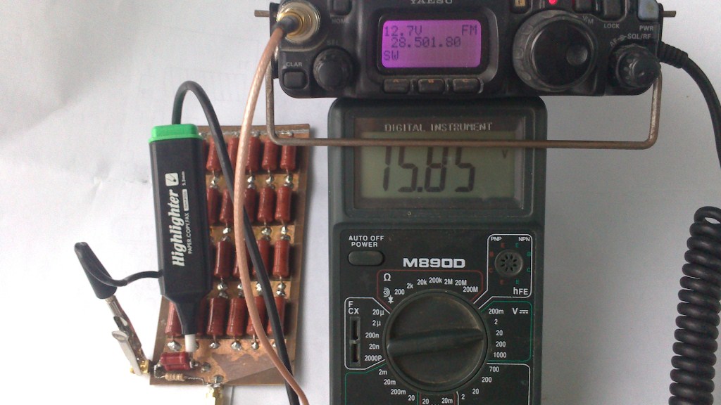

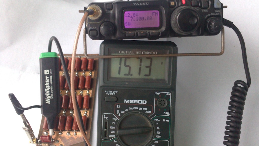

R1CAN писал(а):
Спасибо за совет!
Вот пара фото измерения ВЧ детектором мощности FT=817. Пробник сделан на Д18, ограничительное сопротивление 100 кОм и конденсатор 100n разделительный на входе и столько же после сопротивления на землю и все это запихано в корпус от маркера.
