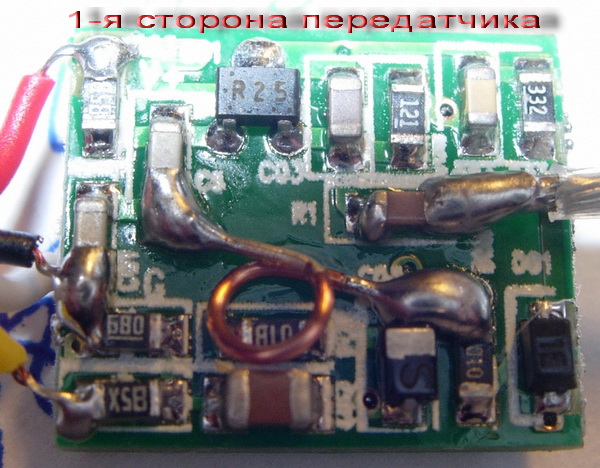

Посоветуйте, есть ли готовое решение, модуль маломощного усилителя на 1200 мГц
для беспроводной видеокамеры порядка 100 мВт.

Установка эффективной антенны рассматривается.
Но со стороны приемника.
А вот мощю передатчик хотелось бы слегка увеличить,
А то уж совсем куцый на одном SMD транзисторе R25 которы по даташиту до 1 гГц
а замеры показали что видеосигнал вещает на 1,215 гГц.
уверенный прием 15-20 м в прямой видимости.
Через стенку одни признаки видеосигнала.
Что за элемент в самом правом нижнем углу?
1200tx.jpg [ 136.7 Кб | Просмотров: 25461 ]

RA1AMW писал(а):
...Что за элемент в самом правом нижнем углу?
диод :)

Ну если мощи добавить, то это мы всегда за!
Книга Э. Рэд "Справочное пособие по высокочастотной схемотехнике" стр. 136 рис. 2.75, только установить транзистор BFG591 и напряжение питания +12В, он работает до 6 ГГц. Резонансных цепей нет, т.е. очень широкополосный.

ОК, спасибо за совет.
Пока склоняюсь к модулю VNA-28, но штучно ни кто не продает даже на заказ.
Если подвернется BFG591, попытаюсь сотворить на нем.
Может что и получится удлинить на пару десятков метров.

Ну если,что в ЧИПиДИП есть транзисторы по 58 руб., а выходная мощность у него до 2Вт и Ку=10-12 дБ, так что если удлинить, то на пару-тройку-четверку.... сотню метров.
