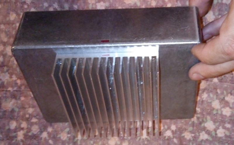

К прошедшим летним УКВ-соревнованиям наконец дошли руки сделать PA на 23 см.
Пока только на одном модуле RA18, на второй пока не заработал :)
Корпус https://www.chipdip.ru/product/b027 700 руб
Радиатор https://www.chipdip.ru/product/ab0099-100 260 руб.
Модуль https://ru.aliexpress.com/item/RA18H121 ... 4c4du1pmI4 3000 руб. с доставкой (сейчас подороже)
2 SMA-реле Dow-Key 401-2208 на ебэе за 3900 с доставкой.
Десяток таких SMA шнурков https://www.aliexpress.com/item/JFBL-Wh ... 4c4daeHC9m 470 руб. с доставкой
2 приборных разъема/переходника N-SMA: https://www.aliexpress.com/item/RF-SMA- ... 4c4daeHC9m около 400 руб. с доставкой
Плата для модуля: http://www.tangenta.ru/vhf-design/raboa ... ehagm93mr2 750 руб.
Ну, еще набор всякой ерунды в чип и дипе типа лепестков, клемм (пара по 60 руб. за штуку), резисторов, разъем PTT с ответной частью за 89 руб. провод МГТФ 1мм по 66 руб. за метр, а также метчики, сверла, крепеж в "Метизах" и "Рапире" и т. п. в сумме еще на... не помню, но до 1000 руб.
За сверлом по металлу 13 мм с хвостовиком 10 мм, чтобы оно вошло в мою дрель-шуруповерт, пришлось ехать в Леруа на Дальневосточный, в моем Леруа в Буграх такого не было. Вообще, под эти разъемы нужно сверло 15, но такого вообще не найти, 14 в наличии не было нигде вообще.
Несколько мелких свёрел сломал, также сломал один метчик, который намертво застрял в радиаторе, но этот радиатор все равно в результате кривыми руками испортил, так что 260 руб. в минус.
В платах под модуль отверстия для крепления почему-то 2,5 мм (зачем?!), а они металлизированные, но искать такие редкости как метчик 2,5 и соответствующий крепеж даже не думал, рассверлив отверстия в платах до 3 мм. Отверстия в радиаторе под модули сделал с резьбой M4.
Модуль и плата крепятся к радиатору через верхнюю стенку корпуса.
Отверстия сделал про запас и под вторую плату и модуль. Между модулем и стенкой корпуса термопаста https://www.chipdip.ru/product/kpt-8-17g
К сожалению, нет приборов никаких кроме тестера.
Переменным резистором на плате выставил начальный ток 2 ампера (по прибору на блоке питания Алинко DM-330. Блок питания позволяет выставить напряжение до 16 вольт.
На плате на входе аттенюатор 6 dB, позволяющий через него подавать на модуль 1 ватт. Вопрос, как получить 1 ватт с IC-910 без мощемера меня очень волновал - но в результате просто вывернул ручку мощности до минимума и увеличивал, пока потребляемый ток (по приборчику на блоке питания) не перестал расти. Пробовал чуть больше подавать, модуль не сгорел. Получилось чуть меньше 5 ампер при 16 вольтах. КПД модуля вроде как около 25% т. е. на выходе около 20 ватт.
Усилитель отработал в летних соревнованиях, PTT включался дополнительной педалью, которая постоянно отключалась, чтобы не забыть уменьшить раскачку с трансивера, т. к. ручка мощности на IC-910 одна на все диапазоны, а на 70 см доп. усилителя не было.
При несложных связях усилитель не грелся вообще. Но сильно нагрелся при сложной связи с YL2GD, когда номер пришлось передавать в течение нескольких минут. Радиатор хиленький - наверное, имеет смысл добавить вентилятор, особенно если потом добавить еще один модуль.

В сумме потрачено скажем прямо до фига - более 10000 руб., но из них самое дорогое это сам модуль и два SMA-реле. Надеюсь попозже добавить еще один модуль. Тогда придется добавить еще расходы на приобретение фторопластового кабеля 75 ом для сумматоров/делителей мощности на два модуля, см. тут: viewtopic.php?f=31&t=13315

До весны IC-910 опять у меня, так что появилась возможность поэксплуатировать усилитель на 23.
Спасибо Игорю RD1AP, дал попользоваться ксв-мощемером на 23 см с эквивалентом.
Очень удивился, один модуль отдает до 40 ватт!
Заодно воочию увидел все потери в переходничках, кабеле и т. п.
Даже после 12-и метров своего самого лучшего куска кабеля от 40 ватт на выходе остается всего 18 :)
Метровые-двухметровые куски гибкого тонкого кабеля сжирают примерно столько же.
Со всем этим набором без усилителя до антенны доходило от силы полтора ватта :)

Хм, получается потери в районе 0,25 дБ/м - что довольно-таки типовое значение. Так что все нормально.
Конечно, существуют и кабели с потерями 0,08 дБ/м (в диапазоне 23 см) - но судя по типоразмеру они толщиной с руку.... Наверняка и стоят соответственно. Да и где взять для них разъемы? :)
