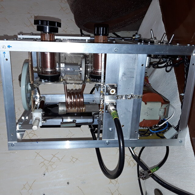

Добрый день. Помогите пожалуйста советом. Собрал РА на ГУ 81м, все сетки глухо на земле, входной и выходной контуры работают, вход на ножку лампы номер 5. Монтаж элементов конструкции качественный. Накал 1700 вольт (с просадкой). Проблема....на выходе 70% от входной мощности. Дроссели накала отсутствуют, вместо них фильтр сетевой в железном корпусе на 15 ампер (мне сказали, та можно). Средняя точка трансформатора ТН 61 на земле. Помогите
Пожалуйста разобраться, в чём проблема. С уважением Владимир. 58 лет образование не сильное.

Хорошо бы схему + фото монтажа.
При раскачке какой ток анода?
Работа на эквивалент?

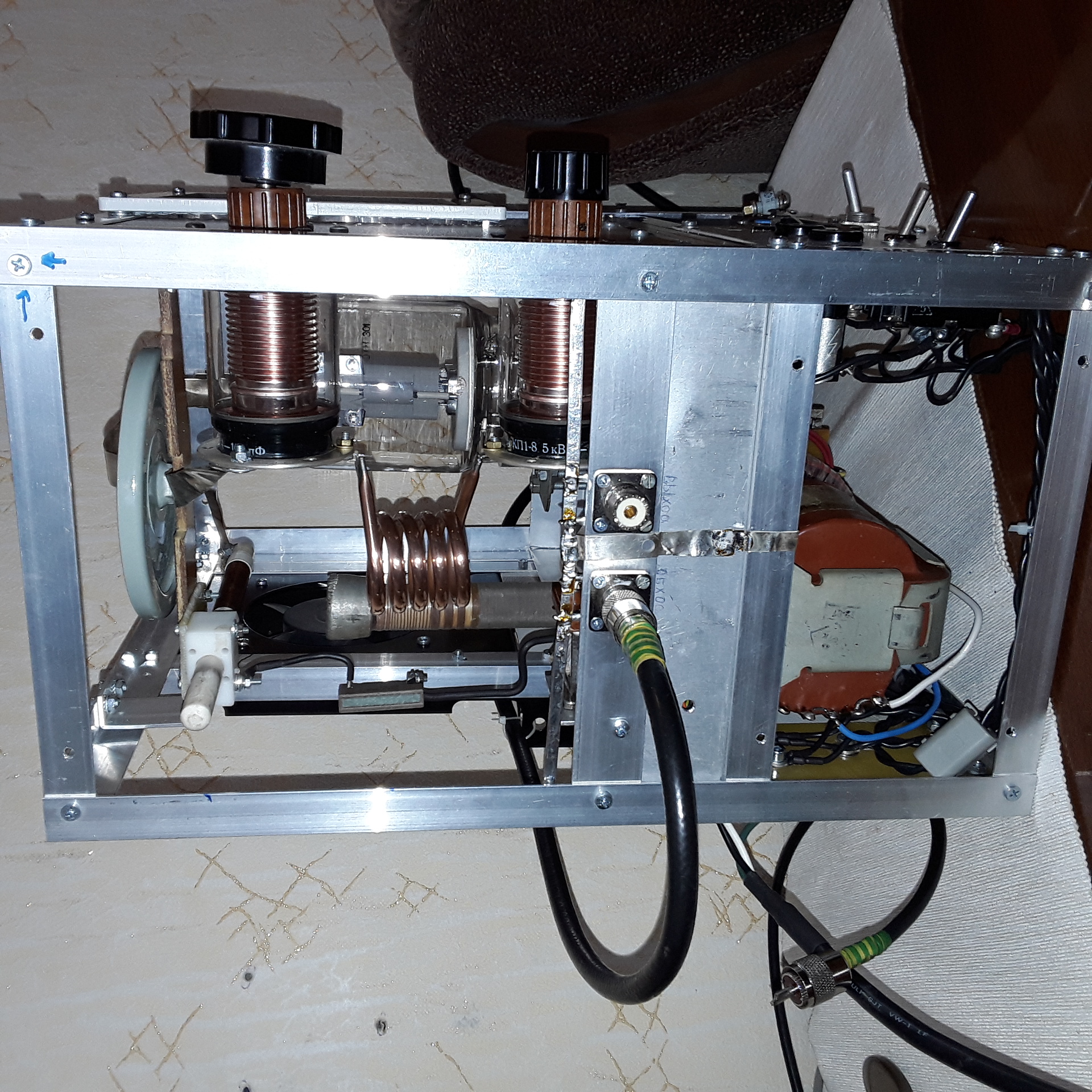

Добрый день. Не могу понять, как отправить фото. Понимаю, что без них никак. Навсякий случай...выходной П контур два вакуумника 4-100 пф, катушка трубка 5мм диаметром 4см, 5 витков (видно что контур строится). На входе всё качественно. Я грешу на этот фильтр сетевой в железном корпусе, вместо накальных дросселей. Может он всь сигнал по входу гонит в накальник ТН 61. Схема простая.. все сетки на земле, вход на среднюю ножку накала через 1000 пф. С уважением Владимир.

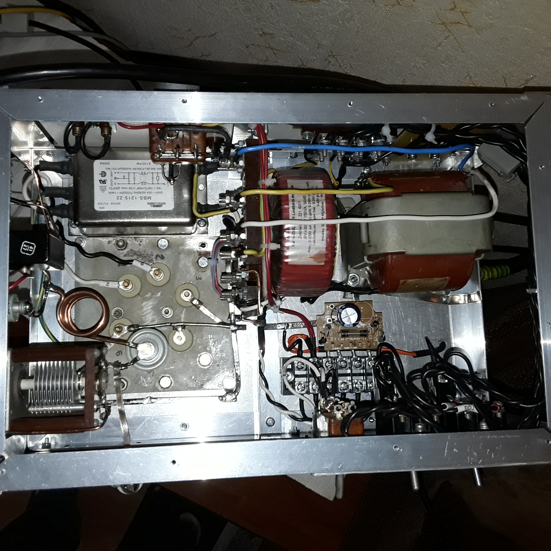

Вот фото попробую отослать.
1629814987997316951130961669864.jpg [ 1.53 MIB | Просмотров: 19567 ]

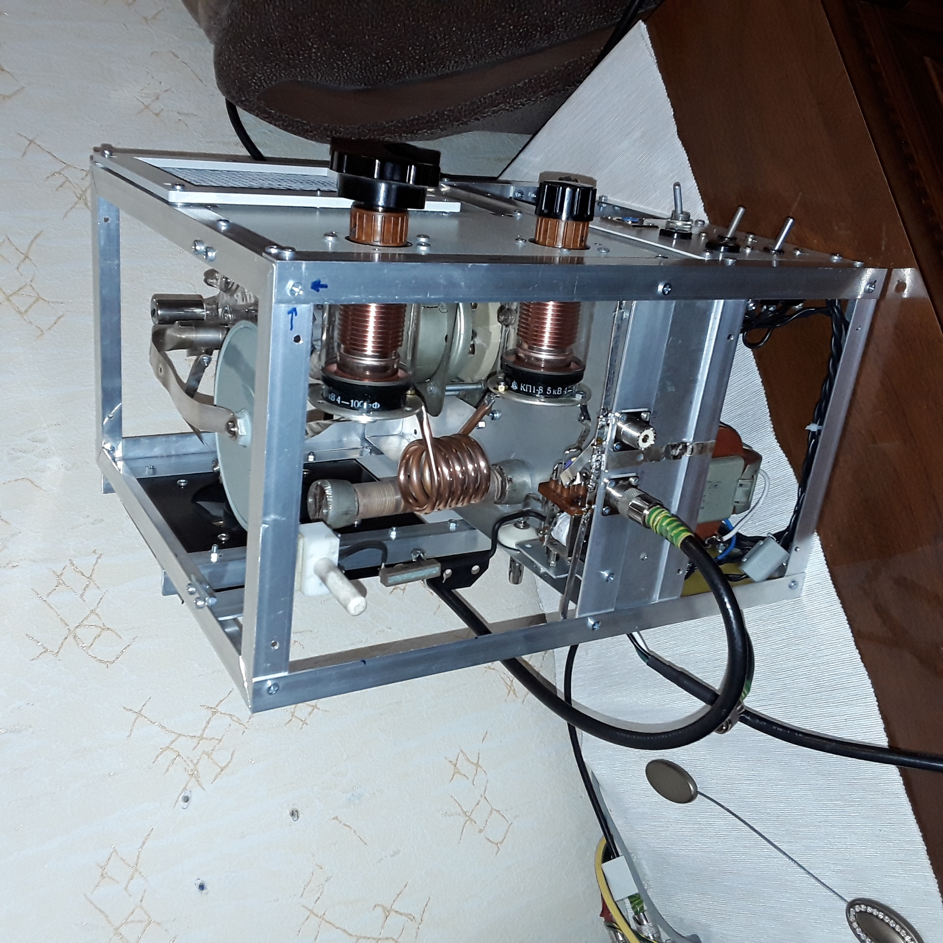

Вот подвал.

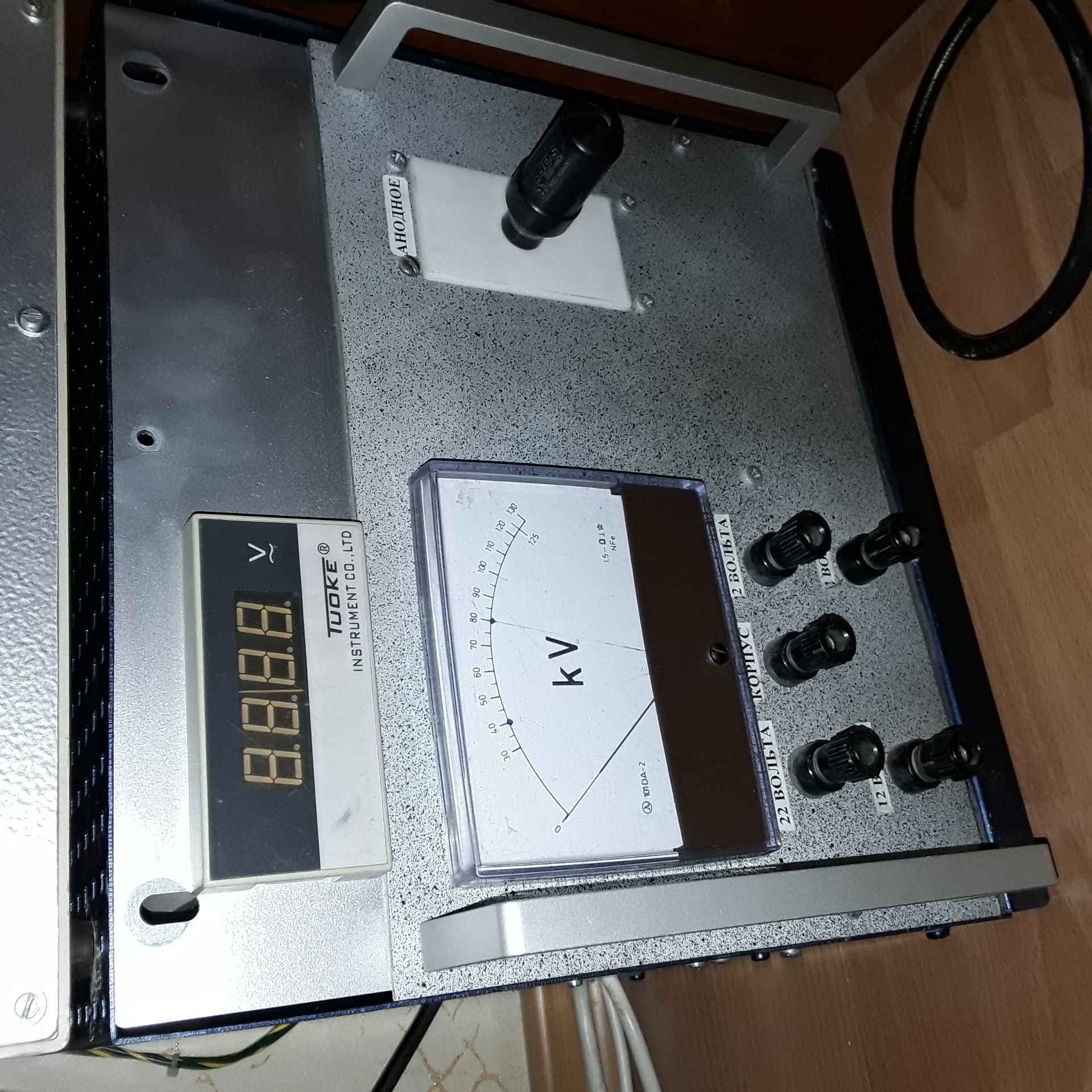

БП высокого собирал отдельно (работало с ГК 71), строго по схеме Якова Семёновича. С просадкой 1700 вольт. Просадку видно по стрелке.

Сетевой фильтр включен неправильно, переверните на 180 градусов, а лучше замените ферритовым стержнем с намотанным на нем двойным проводом.

Доброго дня. Перевернул подключение фильтра в накале. Теперь КСВ по входу РА не строится вообще, даже не шелохнётся, постоянно в зашкаленном состоянии.

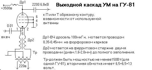

Ну, конечно результат прогнозируемый. Во-первых у фильтра очень много витков, отсюда большие емкости, еще экран этой самой емкости добавляет, конденсатор со стороны накала не нужен, во-вторых фильтр не для этого. Намотайте несколько витков на ферритовом стержне, проводом диаметром 1.6-2 мм, можно и 3 мм, потому что УМ только на 28 МГц, то большой индуктивности не надо. На рис. приблизительно как должно быть.

Добрый день. Спасибо за совет. РА именно по этой схеме. Стержня у меня нет, но остались феритовые кольца от дросселя который я делал для ГК 71 по схеме Якова Семёновича. Можноли их использовать (там 3 шт), если намотаю более толстый провод, как там было (свитый в косичку сшагом завивки 1 см? Работал на 28 мГц отлично.

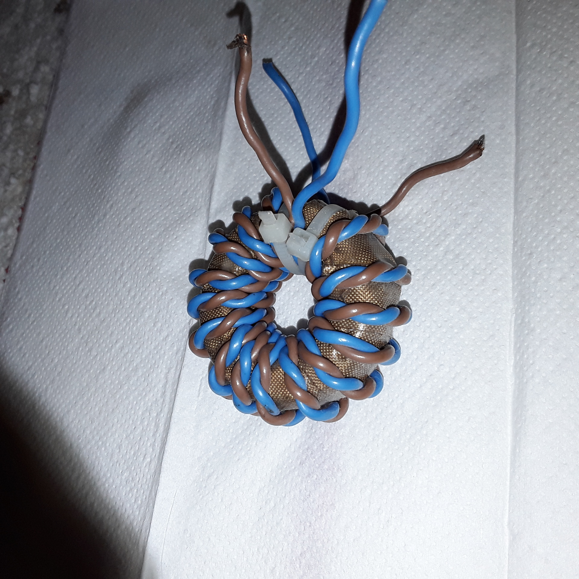

Это дроссель работал с ГК 71 на 28мГц безукоризненно. Правильно я понимаю, что количество колец можно оставить прежним? Изменить только сечение провода? С этим дросселем заметил эффект, что в равной степени нехватка витков как и их избыток приводили к потере выходной мощности. Извините за дотошность вопросов. Они во всём и касаются ферритового стержня тоже...нигде не сказано это стержень от антенны приёмника (Юнга) или серии (Океан). С уважением Владимир. Можноли обойтись без стержня? Ведь греются они. В эфир не выхожу, только конструирую, далее разбираю и снова конструирую, мне это больше нравиться. 28 мГц всегда выбирал, как сложный диапазон для этих ламп. С уважением Владимир.
