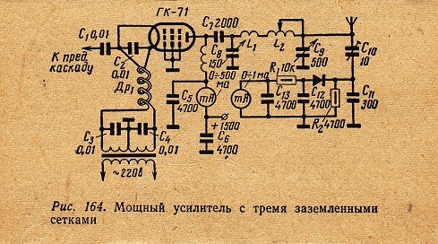

Господа требуется , полностью законченная, и отработанная схема УМ на одной лампе ГК-71.
 Заголовок сообщения: Re: УМ на ГК-71
СообщениеДобавлено: Вс 03 мар 2013 09:39
Да хоть сколько! Вот, к примеру, одна из десятка ...

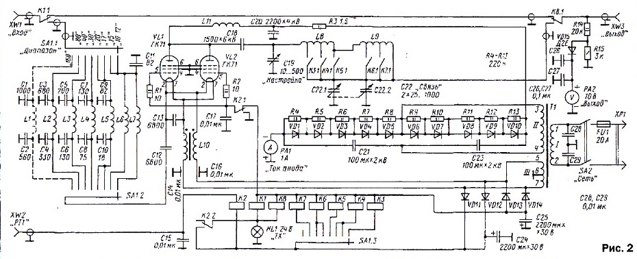

Или еще одна со всеми современными наворотами.
Оставьте одну лампу.
Но первая проще и лучше, правда раскачка нужна больше!

Спасибо.А полное описание с данными катушек и так далее на последнюю схему где посмотреть.
СообщениеДобавлено: Вс 03 мар 2013 10:22
Это разработка и личное исполнение Якова Семеновича UA1FA.
Я.Лаповок. "Киловатт на ГК-71", "Радио", №10, с.66-68.
