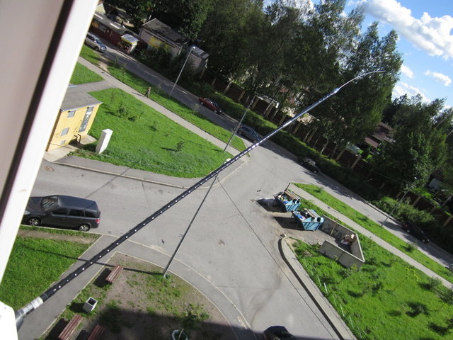

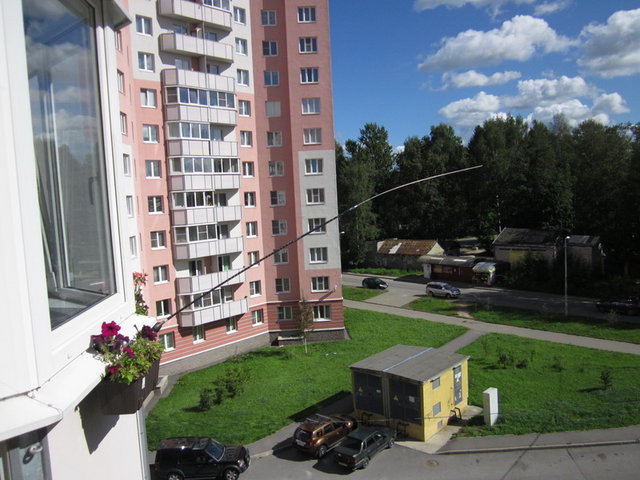

СообщениеДобавлено: Ср 10 авг 2016 12:07
У меня так
IMG_8996_измен.размер.JPG [ 233.71 Кб | Просмотров: 10562 ]
IMG_8995_измен.размер.JPG [ 205.22 Кб | Просмотров: 10562 ]

Ну... здесь задача, пока без "завоевания мира", регулярно работать на 14 мГц CW. И ещё хочется, подальше от контестов на 18 мГц.
Ну пока мой инвертед на терассе себя не показал (очень мало QSO). На Валдае - он меня совсем расстроил...
На крышу выход закрыт.
Вот и получаются компромиссы.
Ничего! Что возможно то и сделаю!
Мы смотрим в будущее с оптимизмом! :D
