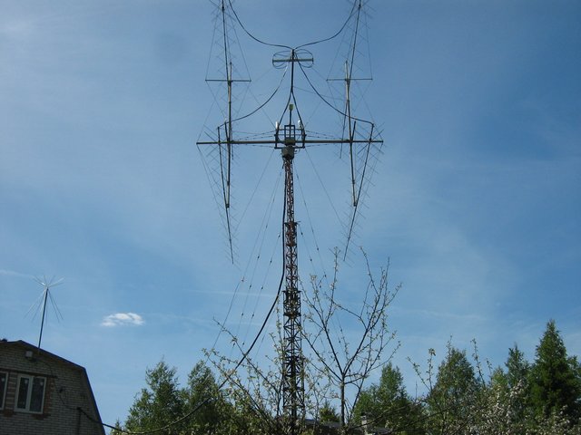

Порядка 9 лет в качестве растяжки УКВ антенн длиной более 10 метров. Изменений в длине не заметно. Шнур 6 мм длиной 100 метров был сложен пополам закреплен одним концом за дерево вторым за автомобиль и разумно натянут. В таком натянутом состояние шнур был оставлен на ночь.
RX1AS 4x15xp.JPG [ 512.25 Кб | Просмотров: 12582 ]

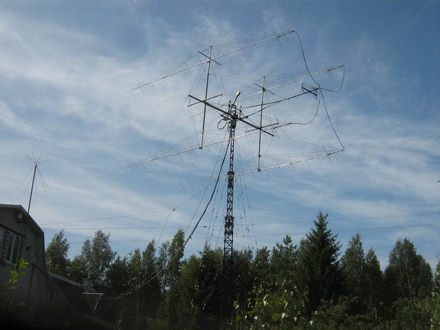

Возможно на этом снимке лучше видно. Дождь, мороз, обледение переносит без изменений, траверсы всегда прямые.
rx1as.JPG [ 486.97 Кб | Просмотров: 12581 ]
