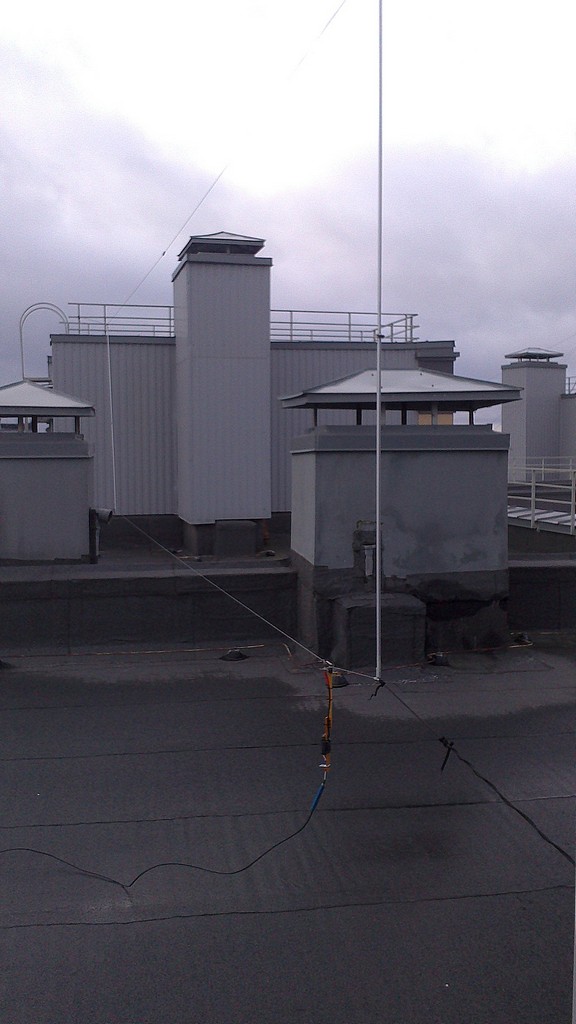

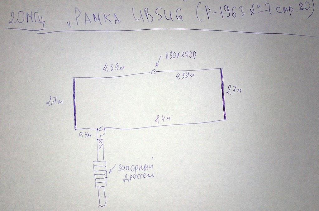

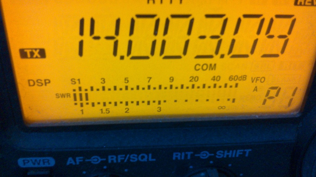

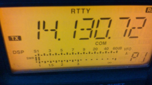

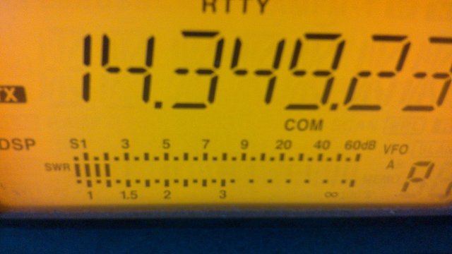

Вот несложная антенна, разработанная UB5UG. Антенна описана автором в журнале радио 1963 года №7 стр.20. Мной была создана модель антенны в программе "ММаня" и изготовлена по получившимся данным в "железе". На фото отдельные моменты про антенну: измерение КСВ, конструктив, размещение на крыше дома. В архиве модель антенны. Настройка антенны осуществляется изменением длины боковых сторон рамки, выполненных из алюминиевых трубок, вставляемых одна в другую. Входное сопротивление определяется выбором точки подключения на горизонтальной стороне рамки. Симметрирование выполнено не как у автора, а путем установки запорного дросселя.

Может кому интересно... Усиление антенны на высоте 1м больше, чем у GP, составляет 2.5...2.7дБи.
Трубками широкополосность антенны UB5UG не увеличить, нужны другие пропорции рамки под 75 Ом, а лучше 112 Ом входного, для согласования через 1/4 отрезок кабеля 75 Ом. Но антенна становится выше и ýже, что лишает антенну стелс-эффекта (незаметности). Усиление антенны при Rвх=112 Ом меньше, равно 2.0дБи (на 0.7 дБ хуже, чем при Rвх=50 Ом), но полоса по КСВ<2 заметно шире: вместо 14.0-14.3 становится 13.7-14.5, исчезают глубокие минимумы ДН (-8 дб) с боков.

Вот в архиве модель под 200 Ом. Менять размеры рамки не надо, достаточно сдвинуть точку питания антенны еще на 40 см, т.е. от края на 80 см. Рабочая полоса антенны от диаметра боковых трубок увеличивается, при увеличении диаметра последних.
Антенна интересна на НЧ диапазоны. Так например для 40-ка метров высота боковых сторон составит 5 метров, а для 80-ки около 10 метров, при этом излучение идет под низкими углами, да еще усиление 2-3 дБ, на дороге не валяются.

Полоса BW в диапазоне 14 МГц (для Rвх=200 Ом):
- провод ф=1.6мм - 321 кГц
- две трубы диаметром Ф=4см - 380 кГц
Действительно, активная часть Z, входное сопротивление Rвх регулируется смещением точки питания.
Только не придумал как удобно регулировать реактивность jX - Вы советуете менять высоту труб, может проще на время настройки к трубкам подключать провод через какой-нибудь подвижный хомут?

RL1L, скажите, а как по уровню помех эта антенна при таком низком расположении?
 Заголовок сообщения: Re: Прямоугольник UB5UG
СообщениеДобавлено: Пн 27 янв 2020 16:18
Если про помехи на передачу, то замечено не было. Для подавления тока на оплетке было установлено, с начала 4-е ферритовые трубки, но как мне показалось этого было мало и к ним еще был добавлен дроссель на ферритовом сердечнике от ТВС.
Если по приему, то шум 5-6 балов. Для сравнения есть активная антенна на микросхеме AD8015, так с нее получается такой же шум, хотя активная антенна всего 1.7м длиной и находится сильно в стороне от лифтовых будок. Конечно установка антенны между лифтовых будок не самый лучший вариант, ну пока так. Антенна имеет вертикальную поляризацию, а как Мы знаем, что помехи в городе в основном такой же поляризации, да и антенны с вертикальной поляризацией всегда шумят сильней, чем с горизонтальной, при равных условиях. Но в целом отношение сигнал/шум получается хороший. Конечно попробовать бы в чистом поле, тогда было бы с чем сравнивать.

Заподозрил неладное, почему рамка и активная антенна по S-метру показывают одинаковый шум. Оказалось, что это шумит УПЧ трансивера IC-718. Подключил FT-817 и все стало на свои места, рамка по S-метру шум не показывает, но шум эфира в наушниках слышно, т.е. как и должна работать антенна. Поэтому можно сказать, что при низкой высоте подвеса, антенна малошумящая.
