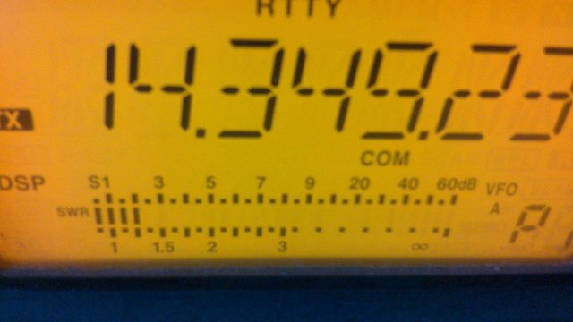

Вот несложная антенна, разработанная UB5UG. Антенна описана автором в журнале радио 1963 года №7 стр.20. Мной была создана модель антенны в программе "ММаня" и изготовлена по получившимся данным в "железе". На фото отдельные моменты про антенну: измерение КСВ, конструктив, размещение на крыше дома. В архиве модель антенны. Настройка антенны осуществляется изменением длины боковых сторон рамки, выполненных из алюминиевых трубок, вставляемых одна в другую. Входное сопротивление определяется выбором точки подключения на горизонтальной стороне рамки. Симметрирование выполнено не как у автора, а путем установки запорного дросселя.

RL1L, скажите, а как по уровню помех эта антенна при таком низком расположении?
 Заголовок сообщения: Re: Прямоугольник UB5UG
СообщениеДобавлено: Пн 27 янв 2020 16:18
Если про помехи на передачу, то замечено не было. Для подавления тока на оплетке было установлено, с начала 4-е ферритовые трубки, но как мне показалось этого было мало и к ним еще был добавлен дроссель на ферритовом сердечнике от ТВС.
Если по приему, то шум 5-6 балов. Для сравнения есть активная антенна на микросхеме AD8015, так с нее получается такой же шум, хотя активная антенна всего 1.7м длиной и находится сильно в стороне от лифтовых будок. Конечно установка антенны между лифтовых будок не самый лучший вариант, ну пока так. Антенна имеет вертикальную поляризацию, а как Мы знаем, что помехи в городе в основном такой же поляризации, да и антенны с вертикальной поляризацией всегда шумят сильней, чем с горизонтальной, при равных условиях. Но в целом отношение сигнал/шум получается хороший. Конечно попробовать бы в чистом поле, тогда было бы с чем сравнивать.

СообщениеДобавлено: Сб 01 фев 2020 09:28
Заподозрил неладное, почему рамка и активная антенна по S-метру показывают одинаковый шум. Оказалось, что это шумит УПЧ трансивера IC-718. Подключил FT-817 и все стало на свои места, рамка по S-метру шум не показывает, но шум эфира в наушниках слышно, т.е. как и должна работать антенна. Поэтому можно сказать, что при низкой высоте подвеса, антенна малошумящая.
