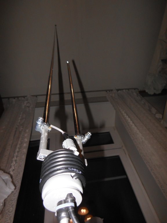

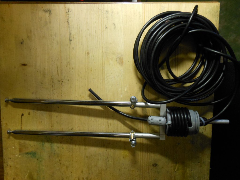

На новизну не претендую, но применительно к J-антенне такой вариант не встречал (может быть кто-то встречал, было бы интересно посмотреть варианты). Итак, два 1,7 метровых "телескопа" (куплены в Чипедипе), две проставки из 10-мм прутка (куплен в Максидоме) и перемычка из 10-мм квадрата (там же куплен). Длина элементов грубо вымеряется рулеткой, подгоняется выдвижением колен. Места занимает немного, как стационарный вариант не подойдет, но на выезде самое то.

Прекрасный походный вариант, все аккуратно и компактно.

Я конечно извиняюсь, не делал подобных антенн.
Поподробней о конструкции и о эффективности можно?
На каком диапазоне работает?

Двоечка. Эффективность -чисто конструктивная, в остальном J как J.

Можно сделать и КВ, на 20 метров, из АШ-10 (от Р-140) и АШ-4 (от брони)...
