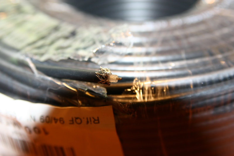

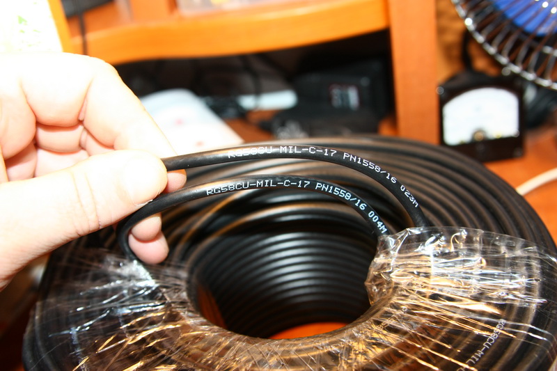

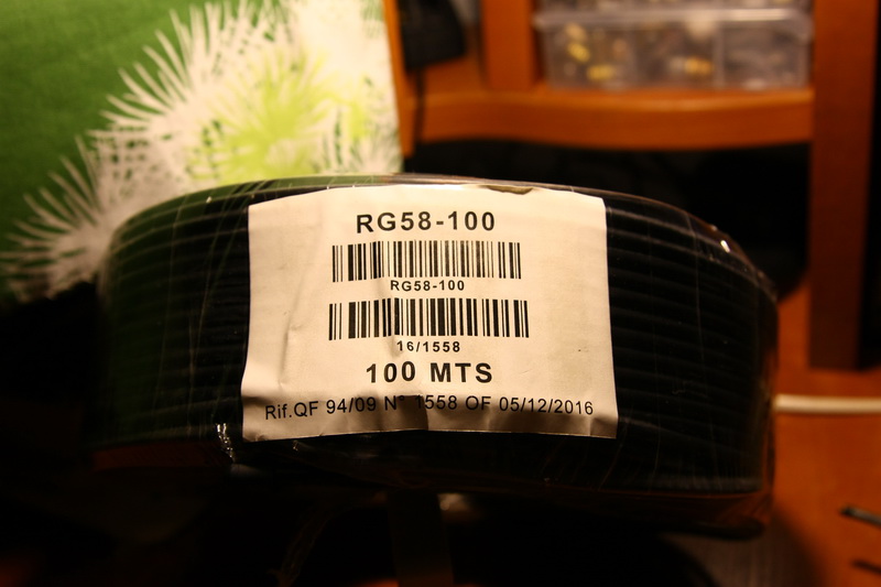

Коллеги, подскажите. Был заказан кабель Ramcro RG-58 C/U (бухта 100м), но пришло вот это. Продаван утверждает что это Итальяно-Китайский кабель. В прошлом году я у них приобретал 10 метров Ramcro RG-58 C/U, но он был с двойным экраном и маркировкой Ramcro. Меня терзают смутные сомненья...

У этого просто лужёная оплётка.

RG-58C/U вроде такой и должен быть. RG-58A/U вот тот с двойным экраном. А так в интернете посмотрите, они буквами отличаются, ну соответственно и экранами.
 Заголовок сообщения: Re: Кабель RG-58
СообщениеДобавлено: Чт 21 июн 2018 20:59
Дело в том, что кабель на картинке действительно кабель RG-58 (MIL17) 50 ом Китайский. Я заказывал кабель RG-58 Ramcro 50 ом Итальянский. Я думаю что продаватель меня обманул. Там разница в цене ощутимая.

Я сейчас попробовал прочитать штрих-код товара, с помощью программки на телефоне,тот который Вы выложили на фото, так ничего кроме цифр 16/1558 в штрих-коде нет, т.е. нет никакой информации, хотя обычно программка сразу показывает все о товаре или этот штрих-код только для ИХ магазина (базы). А есть там еще какие нибудь штрих-коды?

Это всё что есть на бухте 100 метров. Тут знакомый позвонил и сообщил, поставки именно от Итальянского производителя прекращены в Россию с 16 года. Намотка должна быть на катушке, с фирменной маркировкой и бар-кодами. Завтра анализатором эту бухту прогоню.

Просто в штрих-коде первые цифры как раз код страны производителя.
Это не тот тип штрих-кода. Страна производитель указывается в штрих-коде типа EAN-13. А на бухте, похоже, просто товарный (номер партии, дата и т.п.)

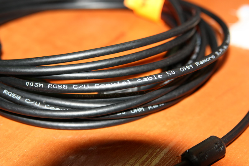

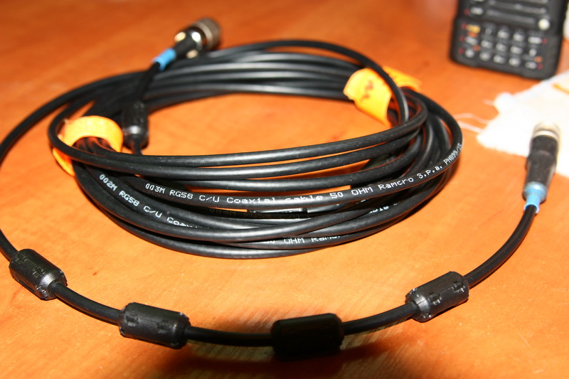

Полтора года назад брали у них метрами кабель Ramcro. Двойной экран (медь+фольга).

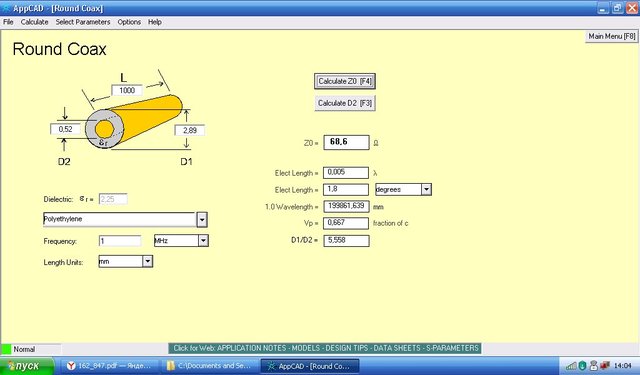

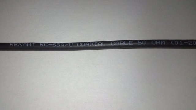

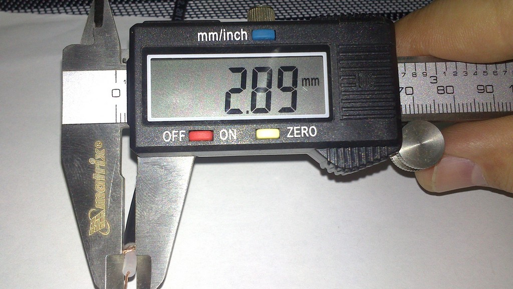

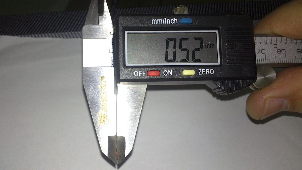

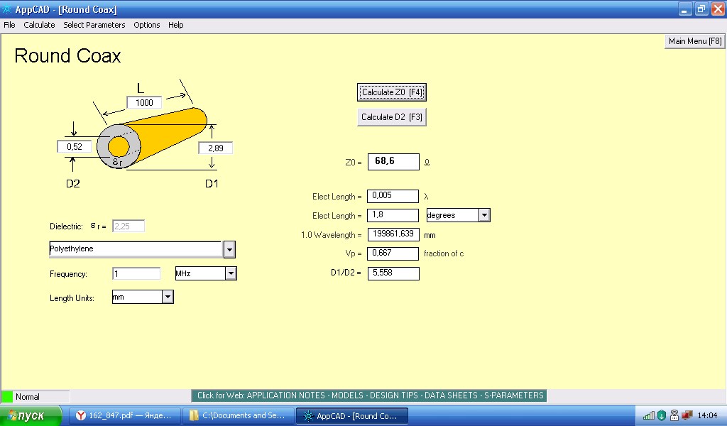

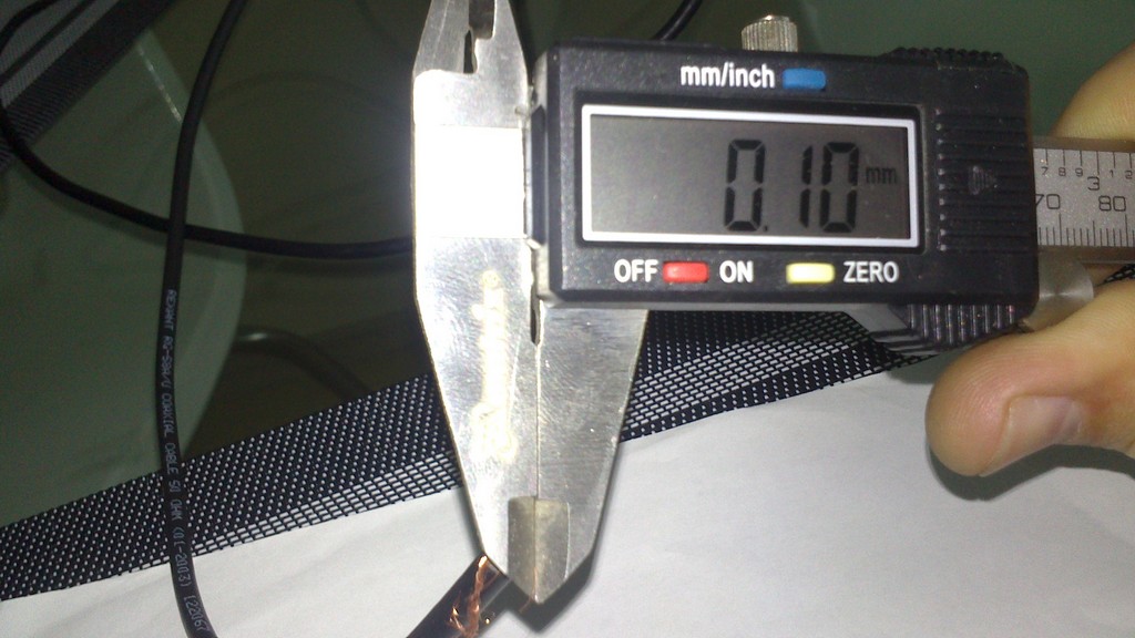

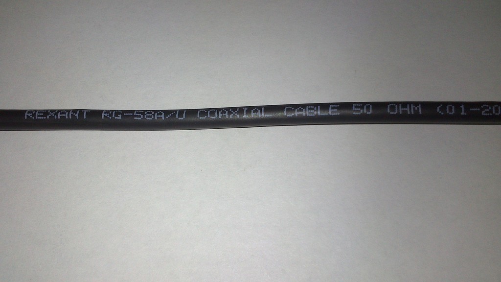

Приобрел кабель RG-58A\U, маркировка на фото и вроде все не плохо, пока при изготовлении антенны, где способ согласования осуществляется путем применения разных линий (симм., и два куска коаксиального кабеля), так вот что ни делал, "не выходит каменная чаша". При более детальном рассмотрении, уже просто нагружаешь резистором нужного номинала, а на выходе ерунда. Оказалось, что кабель RG-58A\U имеет отличное от 50 Ом волновое сопротивление и это сопротивление ближе к 70 Омам. На фото измерения диаметров центральной жилы, диэлектрика и диаметра отдельной жилы и вот что оказывается получается: в характеристиках на кабель, диаметр центральной жилы должен быть около 0.94 мм и состоять она должна их 19 проводников диаметром 0.2 мм, на фото в реальности 19 проводников из жил диаметром 0.1 мм, что в итоге приводит к общему диаметру 0.52 мм (см. фото). Подставив эти значения в программу AppCAD, получаем волновое сопротивление 68 Ом (для полиэтилена). Конечно не плохо иметь кабель с таким волновым сопротивление, но когда применяешь его как 50-ти Омный, то конечно "не Айс" и приятного мало. Просто есть другие кабели с отношением жилы и диэлектрика 0.81/2.89 мм, что дает 50 Ом, правда жила там одна и марка кабеля RG-58U. Так что, кабель кабелю рознь.

Так вот поэтому и не жалко, а вот если "за дорого" купить такой кабель, конечно печально, но тут дело да же не в цене, хотя я его покупал по 30р/м, а перед этим буквально за месяц похожий, только без буквы А, за 18 р/м и при чем с нормальным волновым сопротивлением. Просто получается, что все что делают "желтолицые" товарищи нужно перепроверять и не один раз. Кабель приобретался для экспериментов, где он резался на куски, а дорогой кабель жалко резать и потом выкидывать, вот когда вся идея уже сформировалась, тогда применяется хороший кабель и не 58-ой. 58-ой это так для экспериментов.
