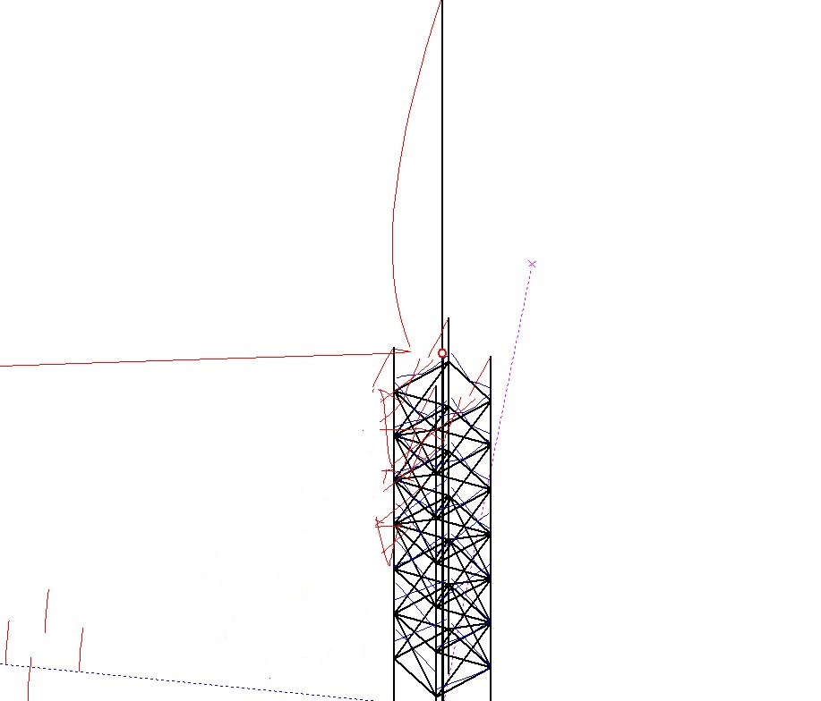

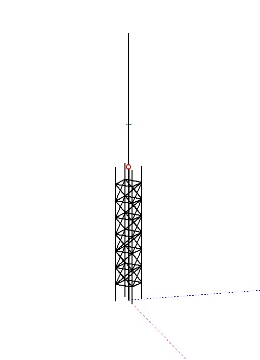

Сообщений: 241
Спасибо тем, кто откликнулся. За "оливье" не обижайтесь, в Новый Год это святое. То, что такой диполь работать будет особенно не сомневаюсь, тем более, что он уже немного поработал в виде проволочного мини-макета. По поводу низкого КПД есть своя фишка. Если пропорции короба-экрана ввести в программу корректно, получается интересное распределение токов... Похоже идет перекачка энергии от экранированного вибратора в точку питания, которая у меня расположена выше короба. При испытании макета индикатор поля выдал резкий скачок его напряженности. Отсюда идея и завертелась... Все это конечно пока кустарно, "на коленке", но уже интересно, по крайней мере мне..! Более наглядно это видно на модели 10 метрового диполя.
Диполь в экране Токи.jpg [ 70.65 Кб | Просмотров: 10374 ]
Диполь в экране_cr.jpg [ 21.16 Кб | Просмотров: 10374 ]
М.А.К.

Она еще и внутри дома помехи собирать будет. Но идея необычная, советую еще попытаться поукорачивать нижний вибратор до достижения резонанса. Предполагаю, что укоротить его надо раза в два.

Сообщений: 4143
RA1ALS:
у Вас высота короба на рисунке примерно равна половине диполя (т.е. дом 5 этажей) на 7 МГц, имеет место почти резонанс, поэтому и "перекачка энергии"
4444.gif [ 13.73 Кб | Просмотров: 10361 ]
Если высота дома не 12, а НАМНОГО выше, 28 метров, лепесток задирается вверх, потому что второй половиной диполя (противовесом) является _весь_ дом. В тех же УКВ антеннах всегда используются резонансные противовесы, чтобы принять ток вибратора. Здесь таких резонансных противовесов нет. Резонанс возможен для 7 МГц при высоте (длине) Вашего короба 10-12 метров.
