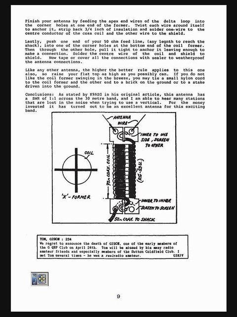

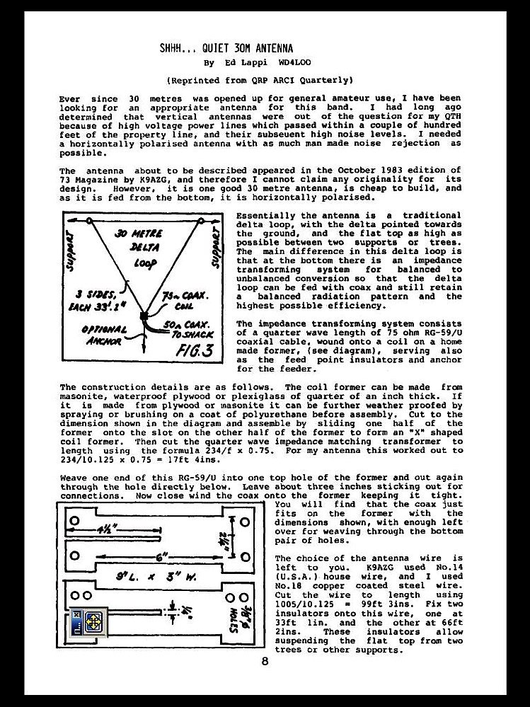

ant_delta_004b.jpg [ 233.02 Кб | Просмотров: 11227 ]
ant_delta_004d.jpg [ 147.48 Кб | Просмотров: 11227 ]

ЭТО на 10 МГЦ !
 Заголовок сообщения: Re: Что натянуть между домами на нижние диапазоны?
СообщениеДобавлено: Пт 22 авг 2014 21:35
Да нет разницы! :)
Конструктивно показан МЕТОД согласования! :wink:
Он применим на любой частоте, даже на ДВ и СВ, а не только на наших ... :lol:
