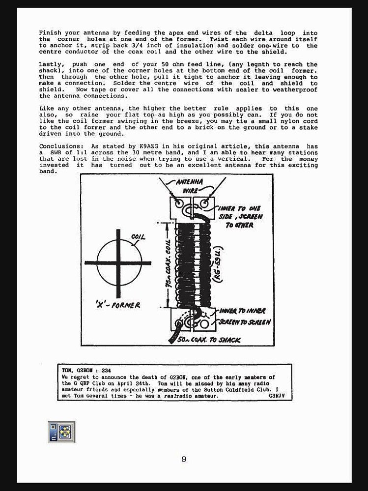

ant_delta_004b.jpg [ 233.02 Кб | Просмотров: 11359 ]
ant_delta_004d.jpg [ 147.48 Кб | Просмотров: 11359 ]

ЭТО на 10 МГЦ !
 Заголовок сообщения: Re: Что натянуть между домами на нижние диапазоны?
СообщениеДобавлено: Пт 22 авг 2014 21:35
Да нет разницы! :)
Конструктивно показан МЕТОД согласования! :wink:
Он применим на любой частоте, даже на ДВ и СВ, а не только на наших ... :lol:

Дельту повесил.
Отчет о ее работе будет позже, ибо из-за ошибки в расчетах точка запитки оказалось существенно дальше, чем планировалось, и в выходные предстоит поездка за длинным фидером :)
СообщениеДобавлено: Сб 06 сен 2014 23:10
Дельта подключена :)
Фидер получился аж 120 метров РК50-4-13 с двойным медным экраном.
Подключал через балун 1:4.
Картина такова:
1.8 МГц - КСВ=2.5, строится тюнером без проблем.
3.6 МГц - КСВ=2.5, строится тюнером без проблем.
7 МГц - КСВ=1.8
10 МГц - КСВ=1.2
14 МГц - КСВ=1.7
18 МГц - КСВ=1.1
21 МГц - КСВ=1.1
24 МГц - КСВ=1.2
28 МГц - КСВ=1
По впечатлениям... Пока только подключил, но: щелкая переключателем между дельтой и висящим в 5 метрах над крышей виндомом - разница ощутима. На 80-ке я слышу на дельту корреспондентов, которых на виндом не слышно даже присутствия. Хотя уровень шума именно на 80 очень, очень велик на обе антенны. Видимо, местные QRM. На 7 и выше дельта тоже очень заметно выигрывает. На 160 пока не проверял, там в ssb участке как-то глухо.
