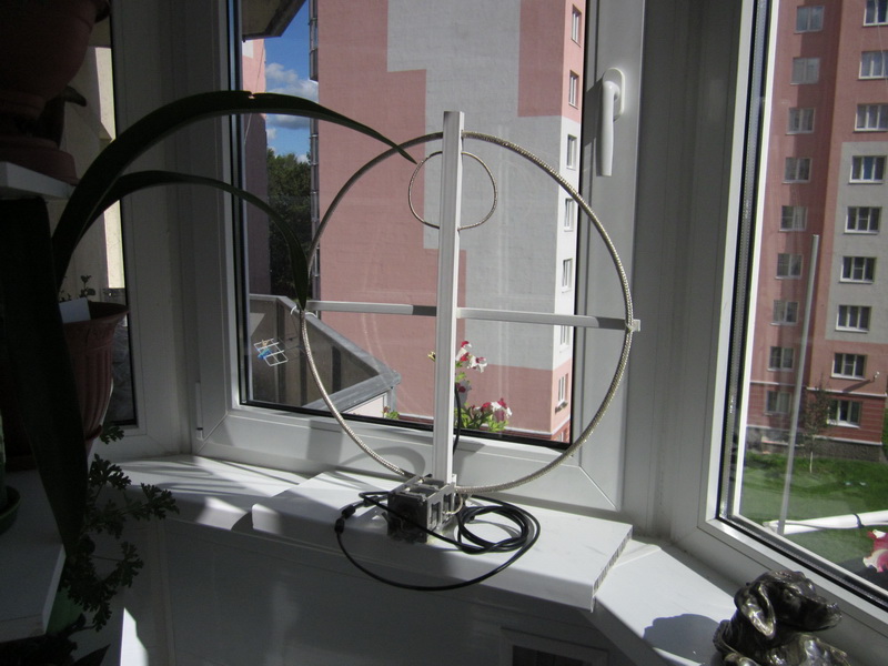

R1CAN писал(а):
Господа, а в общем как относитесь к magnetic loop?
Я конечно знаю об эффективной площади антенны...
Хм, и что знаете? А об эффективном объеме? С антеннами все не просто, но интересно. :) Если сделать правильно, с эффективностью будет все в порядке. У Полякова много про это написано.

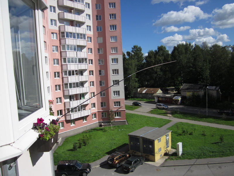

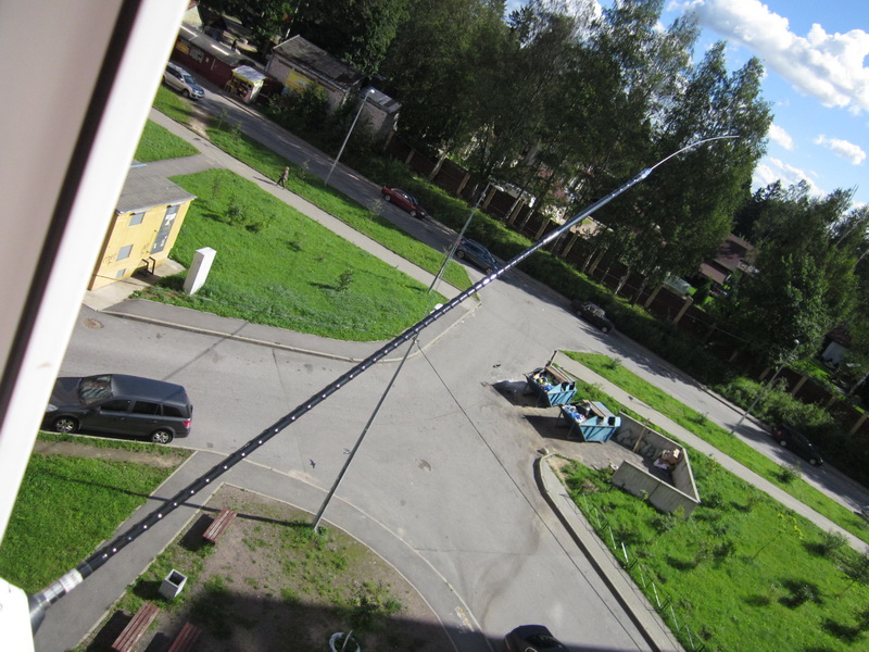

У меня так
IMG_8996_измен.размер.JPG [ 233.71 Кб | Просмотров: 10807 ]
IMG_8995_измен.размер.JPG [ 205.22 Кб | Просмотров: 10807 ]

И бублик есть... :D
IMG_8997_измен.размер.JPG [ 160.94 Кб | Просмотров: 10807 ]

Ну... здесь задача, пока без "завоевания мира", регулярно работать на 14 мГц CW. И ещё хочется, подальше от контестов на 18 мГц.
Ну пока мой инвертед на терассе себя не показал (очень мало QSO). На Валдае - он меня совсем расстроил...
На крышу выход закрыт.
Вот и получаются компромиссы.
Ничего! Что возможно то и сделаю!
Мы смотрим в будущее с оптимизмом! :D

Может я не внимательно читал, но автор не указал вид модуляции. С такой же антенной на крыше 5 этажного дома я работаю при 20 вт в SSB(вернее пробовал работать) -результат очень печальный, в
СW и PSK - повеселее ).
Если учесть высоту Вашей антенны, не лучшее прохождение и эксперимент ограниченный по времени - результат очевиден. Ну и правила настройки и согласования антенны с кабелем никто не отменял. Интересно, что покажет анализатор?
